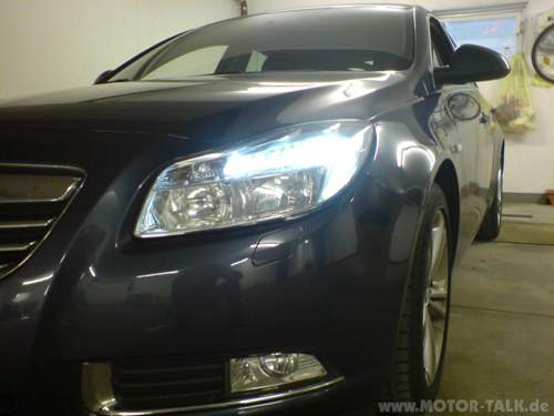

Habe ihn mir in weiss bestellt ohne Lichtpaket, aber das TFL geht gar nicht, das sieht aus als ob da vorn 2 kleine Teelichter drin stehen.
Kann man auf LED Tagfahrlicht problemlos umstellen? Was kostet sowas? Kann ich das selber machen, weil ich hab Firmenfahrzeug und moechte da nicht rumdoktern.
Sorry wenn diese Frage viell. bloed rueberkommt, hier im Forum habe ich keinen Thread gefunden wo das ausfuehrlich diskutiert wurde.
Danke fuer eure Antworten.
Gruss Heiko
So mal Vergleichsbilder zwischen originalem Tagfahrlicht und meinem neuen.
Sieht in Wirklichkeit noch viel viel besser aus!!! Ich bin total zufrieden und sieht sogar besser aus als die LED Tagfahrleuchten bei den Xenon-Scheinwerfern (find ich).

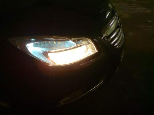

So hier nochmal 2 Pic's von den MTEC's
@ Neo
die Osrams sind gut aber wenn du wirklich weißes Licht möchtest...vergiss es...die sind zwar nicht total gelb aber haben viel Anteil davon

Ich habe LED-Leuchten ohne Widerstand eingebaut, die auch nicht zu heiß werden.
Diese leuchten sowohl als Tagfahrlicht als auch als Standlicht, da es Sockel T20 W5/21 sind.
Nun erhalte ich natürlich bei jedem Starten, und nur dann, die 2 Fehlermeldungen "Fehler R bzw. L Tagfahrlicht".
Ich erhalte jedoch keine Fehlermeldung für das Standlicht, hier ist also alles o.k.
Das heißt doch, die Spannung auf zumindest einer Seite, nämlich Standlicht, stimmt.
Wenn man nun die Stromkabelzuleitung zur Birnenfassung auf beiden Seiten gleich anpasst,
also nur 5W bzw. nur 21W auf beiden Seiten einer Fassung,
sollte doch die Bordcomputerwarnung beim Starten unterbleiben, oder?
Wahrscheinlich klappt das wohl aber nicht,
da der Bordcomputer dann von der abgeklemmten Leitung kein Rückmeldung bekommt?!
Zudem hätte das den Nachteil, das die LED nur mit einer statt zwei unterschiedlichen Helligkeiten arbeitet.
Könnte man aber der abgeklemmten Leitung "Funktionstüchtigkeit" vorgaukeln?
Danke und Ciao...

genau die habe ich drin und finde sie super..., aber eben mit 2x Fehlermeldung.
Unterscheiden diese zwischen Standlicht und AFL ( 5 W und 21 W)
Hast du die blauen oder weißen? Bild?

Mein Dicker hat zwar AFL+, aber ich würde mich hier trotzdem gern bzgl. der Nebelscheinwerfer einklinken. Das Licht der NSW empfinde ich als sehr warm. Es ist viel zu gelb und passt nicht zum Xenon-Licht und dem TFL. Gibt es möglicherweise Leuchtmittel mit einer Farbtemperatur > 6500K, die man für die NSW nutzen kann?
Danke,
Christian
Wenn es rein um die Optik geht, kannst Du Mtec´s nehmen. H11 Fassung.
Objektiv gesehen ist die Ausleuchtung ähnlich einer 5 Watt Taschenlampe zu sehen, aber als NSW kann man sich die Dinger antun.
Auf diesem Gebiet gibt es noch kaum Hersteller - Osram / Philips - die für H11 höherwertige Lampen entwickeln.
Gruß Markus.

Die von PerAccurate... Standlicht funktioniert natürlich
habe jetzt seit 3 Wochen meinen Insignia ohne AFL (leider aber mir war der Motor wichtiger).
Habe jetzt von fuers-auto.de Prototypen geliefert bekommen und gleich eingebaut.
Funktionieren ohne irgend eine Wärmeentwicklung. Aber mit Fehlermeldung, da der Widerstand fehlt.
Hier mal schnell paar Bilder. Ausserdem habe ich noch mein Kennzeichen auf LED mit umgebaut.
Jetzt fehlt nur noch Xenon (ich weis es ist illegal).
