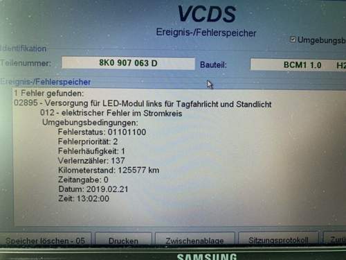

Leute heute ist bei mir das LED Tagfahrlicht A5 VfL auf der linken Seite ausgefallen. Xenon und Blinker funktionieren.
Hat jemand eine Idee was es sein könnte oder wo ich zuerst suchen muss? Ich habe schon mit VCDS ausgelesen und den Screenshot füge ich mit bei. Ich hoffe, dass sich jemand findet der ähnliches Problem hatte, und mir bei der Fehlersuche beziehungsweise Behebung helfen kann.

Das LED-Modul im Scheinwerfer erneuern.

@meiki76HH Würde das Modul quer tauschen wenn beide Module identisch sind.
Dann bist du auch auf der sicheren Seite das, dass Modul auch wirklich defekt ist

Dankeschön. Muss morgen persönlich beim freundlichen vorbei fahren da ich am Telefon nur den Preis für das Xenon Steuermodul bekommen hab und das lag bei 240€:-// Wahrscheinlich hatten die Jungs im Lager keine Zeit richtig nach zu gucken.

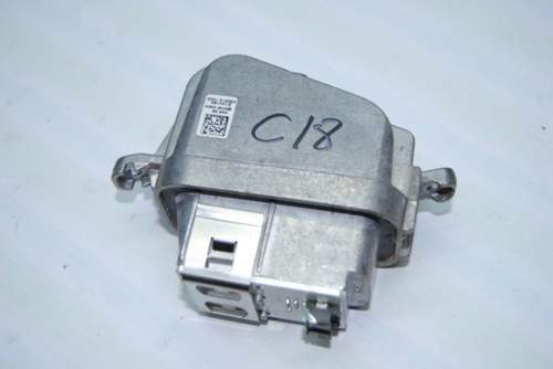

Wenn es das TFL Modul ist dann gibt es dies wohl nicht bei Audi als Ersatzteil. Kannst du nur gebraucht kaufen.

Könntest Du bitte die Teilenummer Posten für den a5 VFL b.j 2009? Oder einen link mit dem passenden Teil.
Ich finde nur welche für das FL Model
Natürlich gibt es das LED-Modul als Ersatzteil zu kaufen.
Hallo Jungs selbstverständlich gibt es auch bei dem vor Facelift das LED Modul auch als Ersatzteil zu bekommen, allerdings ist es im Scheinwerfer verbaut. Dazu muss der Scheinwerfer aufgemacht werden. Da traue ich mich leider nicht bei,also habe ich kurzerhand einen gebrauchten guten Zustand erworben hoffe dass damit mein Problem behoben ist.
