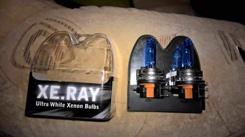

Sind die Teile vergleichbar mit den H15, über die wir uns schon mal unterhalten haben?
Bin immer noch nicht dazu gekommen, die einzubauen.
Ist nicht so mein Wetter zur Zeit.

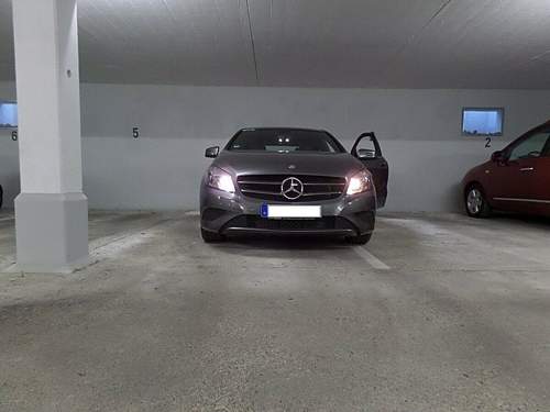

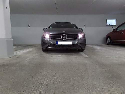

Also ich meine, das Dein (laut den Bildern) kann man aber schlecht sagen, etwas dunkler sind als mein TFL.
Weißer sind sie auf jeden Fall als die Originalen! Ich kann nur sagen, meine sind absolut Perfekt für mich und ich würde sie nie mehr missen wollen!!! Achja, eine E1 Bescheinigung habe ich für meine auch im Netz gefunden! 😎
PS: Auf den Bildern sieht man den Unterschied gar nicht so wie in real.

Ja hab mich schon beschwert wegen der fehlenden ECE, mal schaun was bei rüber kommt.
Hab mittlerweile schon "blaue" H15 mit ECE bei nem deutschen Händler gefunden, aber wie gesagt erstmal warten was der Händler zu meiner Beschwerde sagt.
http://www.ebay.de/.../191458800628?...
Was die Helligkeit angeht denk ich sind sich unsere Lampen sehr ähnlich, der Fotovergleich hinkt sowieso etwas, da ich meine Bilder bei Mittagslicht außen aufgenommen habe, du deine aber bei Kunstlicht in einer Tiefgarage wie es ausschaut. Denke das sie wahrscheinlich fast gleich ausschauen.
Hab es von ein paar Kollegen und Freunden begutachten lassen und mit dem LED Tagfahrlicht eines Ford Focus verglichen, alle sagen sieht super aus und die Lichtfarbe schaut genauso weiß aus wie beim Focus.
Gruß DonK

ganz klar, das werden die unterschiedlichen Lichverhältnisse sein! Also einfach TOP!

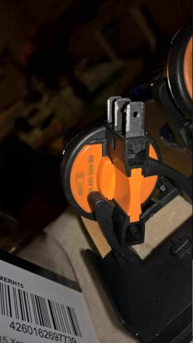

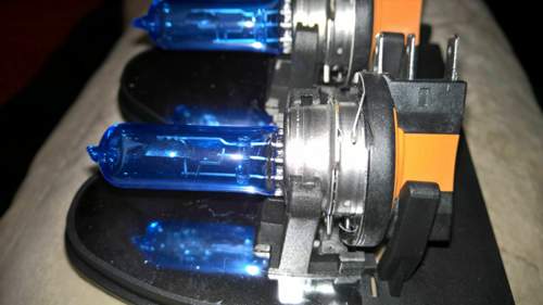

So, hab nun E geprüfte H15 in meine Diva eingebaut.
Was soll ich sagen ... sie sehen genauso aus wie die ohne E-Prüfzeichen 😁
Also wirklich jetzt, genau der selbe Blauton vom Glaskörper und genau die selbe Lichtfarbe im 15 Watt und 55 Watt betrieb.
Der einzige Kritikpunkt ist das die Verschlussmechanik an dem Brenner nicht ganz so gut passt. Man muss mehrfach hin und her ruckeln bis der Brenner endlich so sitzt wie er soll und man ihn "fest drehen" kann.
Aber ansonsten sehr zufrieden 😎

Leider erste Ausfallerscheinung zu vermelden.
Auf der Fahrerseite hat sich letzte Woche die H15 verabschiedet.
Fernlicht ging noch aber das TFL war hinüber.
Kann die XE.RAY nicht wirklich empfehen, wenn sie nach nem viertel Jahr schon die Biege machen :|
Naja was solls, Versuch macht kluch 😁😁😁
Habe nun wieder die Osrams drin, die normalen "Gelben", da mir die "Blauen" von Osram zu teuer sind.
80,-€ für 2 Brenner, die haben ja wohl am Astloch geschnüffelt .....

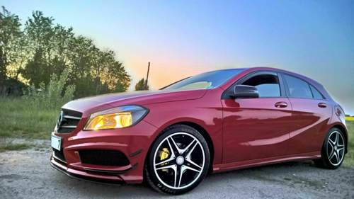

Hab bei der Gelegenheit auch gleich mein Abblendlicht nach nun 2 Jahren gewechselt.
Habe da nun H7 von Phillips drin. Typ: Motovision / CityVison Moto, mit orangen Reflektionen, sie cool aus wie ich finde, is halt mal was ganz anderes, weg vom Xenonlook den alle haben. War durch Zufall auf diese Lampen gestoßen, weil ich für mein Mopped neue gesucht hatte.
Was die Lichtausbeute angeht sind sie gut, sehr gut im Bereich bis 50m danach fehlt es ihnen nen bissel an Leuchtkraft. Bin soweit erstmal ganz zufrieden.
