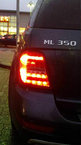

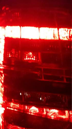

Siehe Foto
20161105-180138
@edlina schrieb am 5. November 2016 um 18:15:30 Uhr:
Siehe Foto
Hi, ist es möglich, noch ein Foto mit einen größeren Abstand zu machen, ohne Bremslicht .
Es schaut aus, als ob die eine Zeile in der Mitte betroffen ist.
Dann wird man nicht um einen Austausch herumkommen.
Außer man ist ein Bastler wie ein Mitglied hier im Forum. Es gibt einen Thread hier, in dem er die Reparatur des Rücklichts ausführlich beschreibt. Ist aber sehr aufwendig.
Das Bremslicht ist hier nicht an ;-) das ist das normale Standlicht. Zu erkennen ist aber dass die Streifen in der Mitte schwächer leuchten. Die LEDs erhalten zu wenig Strom.. ich tippe mal auf Korrosion auf der Platine..
@BluDiesel schrieb am 6. November 2016 um 08:09:35 Uhr:
Und das bedeutet:
Entweder Basteln (Thread hier im Forum) oder Tausch des Rücklichts
