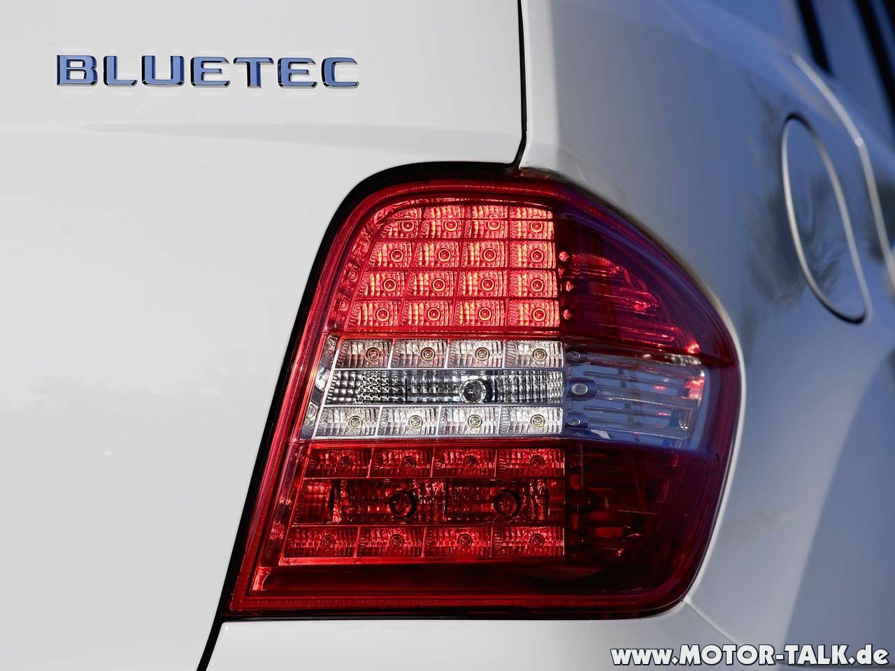

Hi Leute,
Wollte mal fragen ob sich jemand von euch schon die ORIGINAL Mercedes LED Heckleuchten in einem Vor-MOPF Modell des W164 eingebaut hat!?
Lt. Mercedes ist dies zwar möglich, allerdings nur mit aufwendiger Umprogrammierung des Steuergeräts sowie umpolung diverser Kabeln - Aufwand ca. 3,5 - 4 Stunden!!
Lt. Kunzmann ist der Umbau etwas leichter durch Einbau zusätzlicher Widerstände in den Heckleuchte möglich ...
Hat jemand von euch bereits Erfahrung mit dem Umbau auf Original LEDs!?
danke für eure Hilfe,
lg, Benny

Hi Benny,
bitte die Suchfunktion benutzen !! Über dieses Theman habe ich und andere User hier schon einige Seiten lang geschrieben.
Außerdem kannst du die Original MB Rückleuchten nicht in einen Vor MOPF ML  einbauen weil die keine Reflektoren haben. Das MOPF Modell hat diese Reflektoren ja in die Stoßstange hineingebaut bekommen, daher fehlen die in den Rückleuchten.
Für eine Betriebsgenehmigung müssen aber Reflektoren eingebaut sein !!
Bei den Nachbau LED hast du das Problem nicht, weil die haben in den Rückleuchten selbst die Reflektoren eingebaut.
Ich habe nämlich die Nachbau eingebaut, seit mittlerweile 3 Jahre und kein Problem mit den Rückleuchten.
Schöne Grüsse
Alex

Ich muss diesen Beitrag wieder zum Leben erwecken :)
Mich haben die original LED-Rückleuchten der Grand-Edition angetan klick mich. Nun überlege ich diese zu holen und in meinem Vor-Mopf einzubauen.
Jetzt würde ich gerne erfahren, wer schonmal die original Rückleuchten in einem VorMopf verbaut hat und was dazu nötig ist (neue SAM oder reicht die Umcodierung über Star? Irgendwelche Widerstände?). Und vor allem wie das Problem mit den Reflektoren gelöst wurde (neue Stoßfänger vom Mopf? Lassen die sich im VorMopf montieren?)
Worin unterscheiden sich die Grand Edition Rückleuchten von denen des Facelifts?:confused:
Sorry, aber ich sehe noch immer keinen Unterschied...
Ja, neues Heck-SAM ist noetig. Das alte hat gar keine Option fuer LED-Rueckleuchten und laesst dementsprechend auch keine Programmierung dafuer zu. Alternativ zusaetzliche Widerstaende montieren, die aber thermische Probleme nach sich ziehen koennen. Daher eher Finger weg von dem Gebastel.
Heckstossstange passt. Und ist auch die einzige Moeglichkeit, um das Problem mit den Reflektoren professionell in den Griff zu kriegen.
Den Unterschied der Grand-Edition LED-Rueckleuchten zu den serienmaessigen MOPF LED Rueckleuchten sehe ich auch nicht. Sind die Blinker etwas smoke-grau beim Grand-Edition? Kann man auf den Photos aber nicht wirkl. erkennen.
