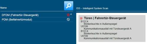

nur mal so zur Info ...
Die "dynamischen" Blinker verursachen im Steuergerät einen Fehler.
Falls jemand der die verbaut hat mal von seiner Werkstatt darauf angesprochen wird.
Fehler Laufblinker
Also mein Digger war am Di. zur Inspektion und TÜV, da wurde nichts geäußert. Davon ausgehend, das sie den Fehlerspeicher bei der Inspektion auslesen.

Ich war letztens erst in der Werkstatt wg. was anderem, da wurde der Fehlerspeicher komplett ausgelesen. Es stand nichts drin, ich habe ja auch diese Spiegelblinker.
