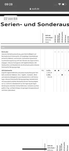

Habe hier eine Preisliste aus 2016
Da steht für mich eigentlich ziemlich klar drinnen, wenn wir das in unserem Fahrzeug haben wollen, muss es Matrix sein
Ab Facelift, ca. 09/14, gab es Matrix.
