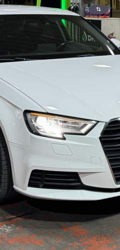

ich bin zurzeit etwas am verzweifeln wegen meinem Audi A3 8V Sline, Baujahr Dezember 2016.
Nachdem der untere Teil des Tagfahrlichtes am linken Scheinwerfer ausgefallen ist, ist auch die rechte Seite kaputt gegangen.
Auf der rechten Seite hatte aber zum Glück nur das Tagfahrlicht-Modul einen Defekt an den LEDs.
Aus irgendeinem Grund sind die LEDs verschmort gewesen, dementsprechend auch der Lichtwellenleiter angeschmort gewesen. Hab dann den Lichwellenleiter wieder instand gesetzt sowie ein neues Modul für die rechte Seite eingebaut. Die rechte Seite funktioniert nun wieder einwandfrei.
Leider die linke Seite trotz einem neuen Steuergerät nicht komplett, der obere Teil des Tagfahrlichtes leuchtet, der untere aber nicht.
Bevor ich nun den worst case mache und den Scheinwerfer komplett zerlege, wollte ich nochmal hier fragen ob jemand einen Aufbau oder mehr Informationen zu dem LED Scheinwerfer besitzt. Leider, wenn ich den Aufbau googlen möchte, kommen nur Informationen über den Matrix Scheinwerfer.
Hat jemand eine Idee wie man die LED Leiste Reparieren kann?
Ich hab demnächst einen TÜV Termin, weiß jemand ob es schon ein Mangel wäre?
In den Bildern sieht man das Problem genauer.

OK, damit kann man was anfangen. Leider muss man wirklich den kompletten Scheinwerfer erneuern, wenn das LED-Modul für Tagesfahrlicht und Standlicht defekt ist.
Die günstigste Lösung, die mir einfällt, wäre ein baugleicher Scheinwerfer aus dem Zubehörhandel oder die Suche nach einem Spezialisten, der sowas reparieren kann.

Beim meinem Audi a3 2017 - entweder funktionieren diese Randlichter bei dem Scheinwerfern oder ich weiß nicht wie das geht.
Es sind nur diese Randlichter ansonsten die Scheinwerfer funktionieren wie bei Nah und Fernlicht dazu die Blinker auch.
Weiß jemand was da die Ursache ist?

Es geht, um diese LEDs die in diesen Foto irgendwie gelb aussehen.
Also das Tagfahrlicht funktioniert nicht?
[Von Motor-Talk aus dem Thema 'TFL-LED funktionieren nicht' überführt.]
Neue Scheinwerfer
