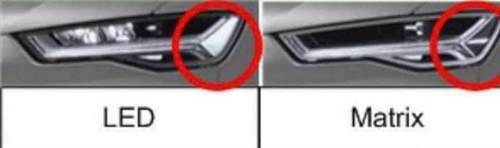

unterschied zwischen Voll LED und Matrix LED sieht so aus
[Von Motor-Talk aus dem Thema 'Led Scheinwerfer auf Matrix LED umrüsten' überführt.]
Für das Fernlicht der Matrix-Scheinwerfer wird eine Frontscheibenkamera benötigt, falls die nicht vorhanden ist, muss also eine neue teure Frontscheibe verbaut werden.
Nur für eine aggressivere Optik wäre mir dieser Aufwand zu groß. Das auf dem zweiten Bild sind übrigens LED-Scheinwerfer und keine Matrix-Scheinwerfer. Bei den Matrix-Scheinwerfern fehlt die kleine äußere Blende.

Laut Bild fehlt ihm die Cam. in der Frontscheibe.
