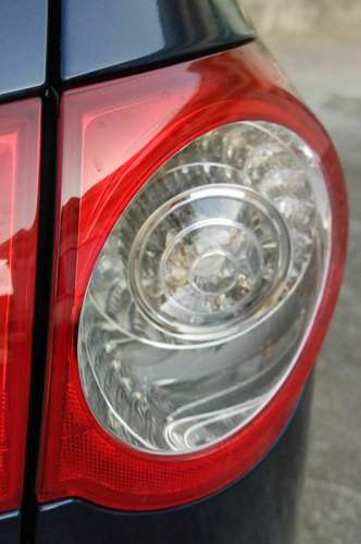

nun hat es mich bezüglich der Rücklichter auch erwischt.
Beim linken fällt vom äußeren Ring die rechte Hälfte aus, beim rechten der linke Teil des äußere Ringes.
Mal sind die LED`s komplett aus an diesen Stellen, mal leuchten sie sehr schwach.

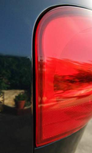

Moin,
ich bin grade im Urlaub und hab mir gestern den Tag mit Fahrzeugpflege versüßt.
Dabei ist mir aufgefallen das mein linkes Rücklicht nicht bündig sitzt im Vergleich zum rechten.
Ist mir damals beim abholen nach dem Wechsel gar nicht aufgefallen bzw. ich habe es auch gar nicht
weiter begutachtet gehabt.

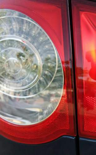

Ist das mit der Torx-Einstellschraube zu richten oder ist der einfach falsch montiert worden oder steckt nicht richtig in den Aufnahmen? (habe mal je 2 Bilder von beiden Seiten angehängt).
Danke und viele Grüße,
Joschi
Links1
Links2
Rechts1
Das sieht mir nach schlechter Montage bzw. Montagefehler aus... die beiden vorderen Rastnasen sind wohl nicht weit genug eingerastet.
Wenn Du die Kofferaumklappe öffnest is innen an der Rückleuchte eine Plastikabdeckung (ist glaube ich auch ein Reflektor mit drauf). Die kannst Du vorsichtig entfernen und darunter siehst Du dann eine Plastikschraube/Mutter. Ist die Leuchte dort richtig fest?
Wenn Du die Mutter löst, kannst Du mit einem Torx den Bolzen ggf. weiter reindrehen und dann die Leuchte weiter richtung Fahrtrichtung verschieben.
Falls das nicht geht, mach mal die Leuchte vorsichtig raus. Eventuell sind die Federzungen an den vorderen Rastnasen verbogen? Oder einfach nicht richtig in die Löcher eingesteckt?

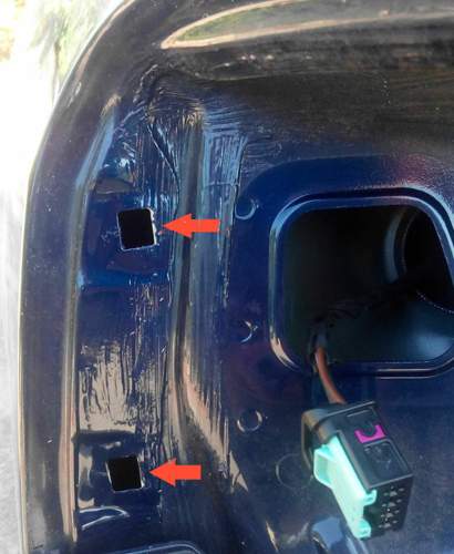

So, ich habe die Rückleuchte heute mal demontiert.
Das erste was mir aufgefallen ist, war das die Mutter nicht aus Plastik sondern aus Metall ist (auf der anderen Seite habe ich zum Vergleich die Leuchte ebenfalls demontiert und dort ist es eine aus Plastik).
Die Leuchte lies sich sehr leicht aus den Einrastlöchern entfernen. Die Rastnasen sehen aus wie auf der rechten Seite. Ich kann die Leuchte auch richtig einrasten allerdings geht dann der Halter der auf die Plastikschraube soll nicht mehr über den Metallrand, mache ich es umgekehrt dann kann ich die Leuchte nicht richtig einrasten und es sieht aus wie auf meinen Bildern.
Die Öffnungen für die Rastnasen sind auf der innenliegenden Seite etwas nach außen gebogen, könnte es daran liegen?
Also es lag tatsächlich daran.
Ich habe die beiden Stellen mit einem Kugelhammer wieder in den Ursprungszustand gebracht und
schon sitzt die Leuchte wieder.
Muss jetzt nur etwas mit dem Lackstift ausbessern :-)
Anbei ein Bild der beiden Stellen die ich bearbeiten musste.
Viele Grüße!
Joschi
