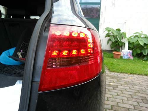

Hallo in die Runde...
Ich wollte jetzt auch mal meinen Senf dazu geben.Habe mir bei der ebucht auch mal ein defektes Rücklicht gekauft da an meinem rechten 3 LED´s nur noch glimmen.Habe es dann mit Cuttermesser und kleinen Hammer ganz gut öffnen können und dank dem Tip von Lippe1Audi auch gleich die defekten Widerstände gefunden (auch einer hochohmig und einer nicht mehr vorhanden, ausgetauscht und siehe da es funktioniert wieder...Habe dann probehalber mal ne Raupe Heisskleber ringsum gezogen die ich dann komplett mit dem Heissluftfön erwärmt habe. Das ist mir denke ich ganz gut gelungen(hoffe das es mir nächten Sommer nicht abfällt.) 😕
Gratulation, dass dir die Rep gelungen ist. Damit meine ich zunächst, die defekten, bzw. fehlenden Bauteile zu ermitteln (!!!) und dann auch noch durch neue zu ersetzen. Kompliment, dass kann nicht jeder! Jetzt mal von deinen offenkundigen elektronischen Fähigkeiten abgesehen - du scheinst auch über bemerkenswerte andere zu verfügen!
Eine Lampe mit einem Hammer zerstörungsfrei zu zerlegen 😰😰😰 und dann mit ganz viel heißer Heißluft und ebensolchem Kleber wieder zu befestigen - auch man, du hast es nicht nur mit Transitoren, sondern auch mechanisch drauf! Da mache ich erst mal große Augen!
Gruß, lippe1audi
oh das geht ja runter wie öl 🙂
man braucht aber auch ne gute lötstation...
sieht doch erstmal ganz gut aus oder?
