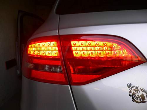

LED Rückleuchten für den Audi A 4 8K zu kaufen. Diese bekommt man bei dem Freundlichen Ersatzteil und Zubehörpartner. Kosten für alle 4 leuchten zusammen ca. 400,00 € . Die Leuchten geben allerdings eine Fehlermeldung und die Leuchtengrafik haut auch noch nicht hin. Hat jemand eine Idee zur Codierung.???

Sieht bei mir genauso aus. Licht und Nebelschlussleuchte an bleibt beim Bremslicht der mittlere
Balken dunkel. Schaltet man die Nebelschlussleuchte aus geht es an.
Mit-nebelleuchte
Ohne-nebelleuchte

Nur der mittlere Balken fehlen in der Lösung von Kufatec.
Bild von S4: http://www.motor-talk.de/.../...ow-it-should-look-like-i202844604.html

Heute hatte ich die Möglichkeit die LED Rückleuchten an ein Auto ohne LED zu verbauen , es hat auf anhieb super geklappt , OK die Stecker müssen umgebaut werden weil sie nicht ohne weiteres
auf die neuen leuchten passen aber ansonsten war alles gleich .
Sie haben Wie bei der Serie auch schwach geleuchtet und wenn man die Bremse betätigt hat wurden sie richtig grell .
Lediglich im Kombi kam dann die Warnung "Leuchten". Ich denke , die Stromaufnahme ist bei den
LED s geringer und desshalb denkt das Steuergerät dass eine Birne ausgefallen ist .
Aber die Funktion war anstandslos .
