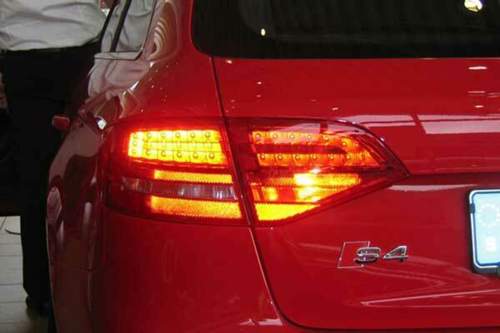

Glückwunsch! Was ist jetzt der Unterschied zwischen Bild 4 und 5? Ist es einmal mit und ohne Abblendlicht an?
Hast Du mitbekommen, welche Verbindung dort gelegt wurde?
Bild 4 sind das Brems Licht, und Bild 5 sind das Brems Licht wenn Nebelscheinwerfer eingeschaltet ist.
Wenn das Bremslicht und die Nebelscheinwerfer eingeschaltet ist funktioniert es nicht wie der S4'er.
Auf der S4 werden das ganze Außen LED aufgeleuchtet (Außen Ring und das Mittelstrich) - auf meiner nur der Außen Ring.
Ich habe mit Kufatec Kontakt gehabt, und werde einer Code Änderung bekommen, wenn ich wieder in der Nähe von Kufatec bin.
My A4 Avant with the current coding
S4 Avant how it should look like

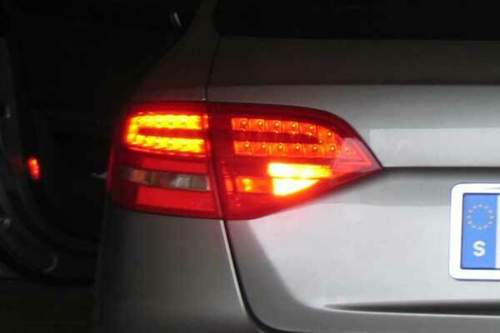

Hi zusammen,
bei der heutigen Ortsdurchfahrt, ist mir plötzlich rechts ein parkender S4 Avant aufgefallen!
Direkt angehalten und mit der Handycam Fotos gemacht(Entschuldigt die schlechte Qualität)
Übrigrens hatte er die rechte Parkleuchte an, sodass in meiner Kamera es geflimmert hat.
Das mit dem Flimmern hatten wir ja mal am Anfang dieses Threads...

Für mich eigentlich nicht. Gerade beim Avant sind die LED-Reihen viel zu dicht beieinander, und die große Lücke zwischen den Leuchten am Seitenteil und in der Heckklappe sehen aus, als ob hier die LED kaputt wären. Den Unterschied sehen dann nur die Cracks, die hier auch unterwegs sind.
Außerdem verstehe ich nicht, warum Audi im Gegensatz zu MB und BMW (und vielen anderen Konkurrenten mit LED-Lichtern) lediglich das Rück- und Bremslicht mit LED ausstatten und die Blinker z.B. nicht. Da ist man irgendwie auf halbem Wege stehen geblieben.
