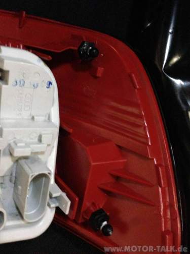

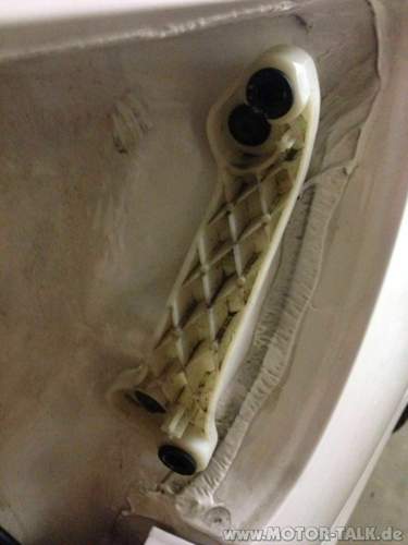

Wollte fragen ob mir jemand die Teilenummern für folgende Teile hat.
1. das weiße Plastikteil welches die Rückleuchten hält? Siehe Bild 2
2. die schwarzen Nippel in den Rückleuchten, welche in das weiße Plastikteil kommen? Siehe Bild 1
Danke Grüße
Weiß keine die Teilenummer? Oder gibt's das einzeln gar nicht zu kaufen!?
Danke
