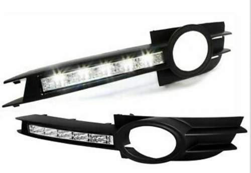

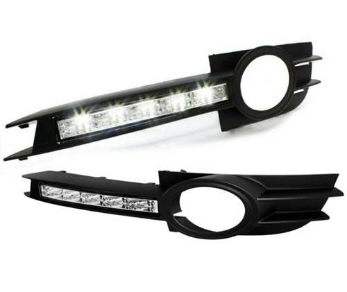

Schau mal hier was ich meine... siehe Bild und klicke Link und scroll runter.
Unter 50€ schon eine gute Nachrüstmöglichkeit.
https://www.google.de/search?...
Tfl
Ja, danke das hatte ich auch gesehen... der wo du ein bild von gemacht hast kostet halt 179€ und ist mit steuergerät
muss ich mir überlegen obs mir das wert ist.
ich versuch mich aber doch nochmal zu informieren, wie man einen zusatzscheinwerfer regelkonform anschließt, ob das mit einem normalen schalter geht und das dimmkabel am Hauptscheinwerfer angeschlossen werden kann ohne dass da fehlermeldungen kommen.
ich dachte das das sicherlich irgendeiner hier schon gemacht hat und von seinen erfahrungen berichten kann ;-)
Hier für 70 Euro: https://de.banggood.com/...for-Audi-A6-C6-2005-2008-p-1464197.html?...
Steuermodul anschließen musst Du sowieso.. oder zumindest ein Relaise ! Egal welche Lösung Du möchtest !
