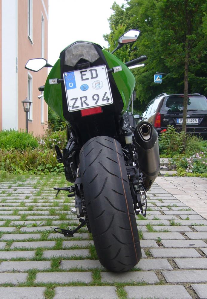

Hat jemand jetzt schon die neuen Rückleuchten umgerüstet? Also ich persönlich würde die Reflektoren auch einfach weg lassen 😁
aber mir geht es hauptsächlich darum das die RL auch vollständig funktionieren sprich mit dem dynamischen blinken plus das die Stecker nicht grundlegend verschieden sind....
Für die Postion der Reflektoren würde ich einfach diese auf dem Kennzeichenhalters anbringen ich denke das diese Fläche unterhalb des Nummernschild vollkommen ausreichen sollte.
Ähnlich wie hier bei dem Motorrad klick mich
Was mit Sicherheit bescheiden aussehen wird.
