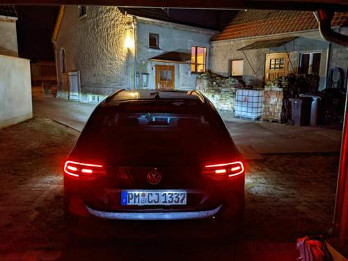

So endlich fertig... Gruß und schönes Wochenende. Jeffersan

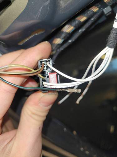

Hallo, habe mir gebrauchte HL VFL Rückleuchen gekauft, passend dazu den Kufatec Kabelsatz.
Folgendes Problem.
In der Heckklappe sollte der Kabelsatz in Pin7 eingepinnt werden, dieser ist jedoch auf beiden seiten bei mir belegt.
Auch sollte an der linken seite der Kabelsatz mit pin 5 verbunden werden. Dieser ist jedoch bei mir nicht belegt.
Bitte um hilfe, danke.
Stecker
Stecker 1.1
Viele haben echt Probleme mit diesem Kabelsatz.... Aber schau dir mal das von TarasBut vom 9. November 2021 um 09:18:30 Uhr an. Die sollte etwas Klarheit schaffen.
Der Pin 7 Links (Schwarz/Blau) wird auf Pin 5 umgepint und der freie Pin 7 wird dann mit Pin 6 Rechts verbunden. Der Pin 5 ist dann ja Links belegt und wird mit Pin 5 rechts verbunden.

Habe ich das jetzt richtig verstanden original Pin 7 wird umgepinnt auf Pin 5 und wird anschließend noch mit Dem Kabelsatz verlötet?
Das würde einiges erklären allerdings noch nicht was ich mit dem Pin 7 auf der rechten seite mache, hier gehört ebenfalls der Kabelsatz eingepinnt jedoch habe ich hier genau das selbe Kabel wie links drinnen.
Kabelsatz wäre ja in ordnung, nur Leider wird manaus dieser Anleitung nicht schlau.
16458819233472667113045637782334
Boah in meinem Kopf lausen sich gerade 2 Affen.... 4 und 5 sollten Ja klar sein. Theoretisch würde ich sagen, das die Anleitung an der einen Stelle falsch ist?! Rechts/Beifahrerseite Innen geht eigentlich von Pin 6 zu Pin7 Links/Fahrerseite. Der Pin 4 Rechts gehört meines Wissens auch auf Pin 1 und wird dann mit Pin 1 Rechts außen verbunden.
Ich kenne aber weder die Anleitung noch den Kabelsatz.... Das Schaltbild von TarasBut ist meiner Meinung nach aber korrekt.
