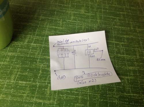

Hallo leute, ich hab für mein E39 led rückleuchten gekauft und eingebaut, beim einschalten schreibt der bordcomputer rücklicht prüfen abwol alles ok ist. Ich denke wegen led das es nicht erkent,aber ich hab gehört das man widerstände einlöten muß dann ist weg. Wer weis was oder wer macht das?
für jede hilfe danke ich in voraus....

Das pinout kommt in den nächsten Minuten (wenn ich das Laptop hochgefahren habe) die widerstände (je nach Wert und verschaltung dann später) dienen nur dazu dem stg eine intakte Glühbirne vorzugaukeln. Sicherer fährst du mit einem Spannungsregler und einem Kondensator. Wenn du ohnehin ans codieren gehst, codieren wir dir die Überwachung einfach raus denn: mit den Widerständen weiß das stg ohnehin nichts von einer ggf kaputten Rückleuchte, da die Stromüberwachung sagt: alles okay - es fließt genug Strom (und zwar der über die Widerstände, vorbei an den LEDs)
Überlegs dir in Ruhe, ist halt nochmal Lötarbeit, wenn auch nicht viel.
Pinbelegung folgt gleich.
VG und danke für die Bilder.
Bitte über NCS den Parameter: RUECKLICHT_INNEN_FEHLT auf "aktiv" setzen.
Falls er dann immer noch einen Fehler meldet, dann FEHLER_RUECKLICHT_INNEN auf "nicht_melden" setzen.
Je nach CI (Codierindex) deines LCM kannst du sogar die Kaltüberwachung deaktivieren. Ich bin mir jetzt nicht sicher ob das erst ab dem FL oder auch schon bei späten VFL möglich war. Ich hatte bei meinem VFL LCM sogar die Option die LED-Rücklichter auf "aktiv" zu setzen. Nur leider ohne Wirkung ;-)
Wie auch immer - das Beheben vom Blitzen oder Flackern sowie den Schutz der LEDs bekommst du mit einem Spannungsregler (bspw. L7812CV) und einem Kondensator (bspw. 470µF/35V) realisiert, wenn du die Kaltüberwachung nicht deaktivieren kannst.
Die FL RL von Hella werden mit 12V versorgt und haben eine Stromaufnahme zwischen 83,333 mA (ECE) und 108,333 mA (SAE).
Quintessenz: Entweder Widerstände (mit oder ohne die oben erwähnte Schutzbeschaltung) und nichts codieren oder keine Widerstände (mit oder ohne die o.e. Schutzbeschaltung) und codieren.
Btw.: Kannst du die Widerstände mal durchmessen und mir die Werte schicken?
Denn auch hier gilt: Besser vorher durchrechnen ob die Werte passen.
Ich hoffe das hilft weiter.

habe die wiedestände gemessen jeweils 26.7 Ohm pro wiederstand insgesamt 4 stück.
bin dir sehr dankbar wenn ich den Schutzschaltung plan mit wiederstände von dir bekommen kan
Die Widerstände müssen dann alle parallel geschaltet werden (falls du sie verwenden willst).
Dann sind wir nämlich bei 6,675 Ohm; 1,797 A; 21,573 W (sieht fürs Stg also etwa aus wie eine 21 W Glühbirne)
Ich zeichne dir etwas auf und schicke es dir.

Hier schonmal eine grobe Zeichnung.
Die Widerstände habe ich ersatzschaltbildmäßig zu einem zusammengefasst.
Beim Kondensator ist das längere Beinchen + und das kürzere -
Beim Festspannungsregler musst du im Datenblatt schauen. Gekennzeichnet sind die mit In, Out, GND
In geht an den Anschluss von deinem Wagen (Rückleuchte), GND an Masse und Out an deine neuen Rückleuchten.
Ich kann sie dir auch detaillierter machen wenn das nicht reicht.
Das mit dem "endlich wieder fahren" kann ich absolut verstehen :-)
Ich hoffe das hilft dir weiter.
Freue mich auf deine Rückmeldung.
VG

was ich nicht verstehe bei 4 wiederständen, muss ich jeweils einen Kondensator dazu paralel einlöten oder ? bei jeweils 4 rücklichter ( Bei Alten RL---2x Rechts und 2x Links Rücklicht Glühbirnen) da sie alle mit 12Volt ur­sprüng­lich angeschlossen sind.
Ich nehme halt einer von diesen Rücklicht anschluss für LED Rücklicht mit wiederstand und Kondensator und anderen 2 nur Kondensator und wiederstand, ist es richtig so oder mache ich fehler?
Danke nochmals.
Schöne Grüsse
Guten Morgen,
Du brauchst pro Seite (also pro Rücklicht) 4 Widerstände, 1 Kondensator und einen Festspannungsregler.
Ein Kabel bleibt pro Seite entweder offen liegen (wird also nicht angeschlossen) oder du kaufst dir zusätzlich nochmal jeweils einen widerstand für die übrigen Kabel (pro Seite bleibt ja eins übrig) und lötest zwischen das Kabel und Masse einen widerstand (6,5~6,7 ohm / 50W)
Oder du lässt das Kabel jeweils einfach liegen und codierst die Parameter die ich dir beschrieben habe. Dann wird das Kabel nämlich "stillgelegt".
Können das auch über Teamviewer machen, dann codiere ich es dir raus.
Viele Grüße

aussieht brauche ich noch einen wiederstand, weill ich damals nur die 4 stück ( Jeweils 26.7 Ohm, habe einzeln gemessen) an einem PC Kühlkörper umgebaut bekommen habe und die auch falsch verkabelt waren. Habe gestern Kondensatoren und Spannungsregler bestellt da sie auch fehlten. das mit Teamviewer wäre ich dir sehr Dankbar nämlich das mit Codieren auch einer sache wo ich mich schwer tue auch damals mit Licht Quittieren.
Bedanke ich mich herzlich nochmals und melde mich wenn die sachen da sind.
Schöne Grüsse
Super.
Achte nur darauf, dass die Spannungsregler um die 200mA (min) liefern und die widerstände minimum 30W umsetzen können. Je mehr desto besser (dann ist die Wärmeentwicklung nicht so groß. Ich habe im Netz bspw. welche mit 6,x Ohm / 50W gefunden.
