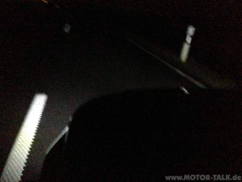

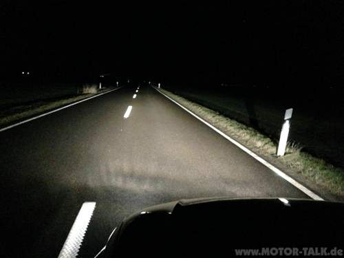

Nachdem hier gestern ja etwas über CH/LH und LED oder die H11 Xenon Look diskutiert wurde habe ich doch noch mal zwei Bilder angehängt die verdeutlichen wie es mit den Xenon Look aussieht.
Umbau hatte ich hier beschrieben.
Im Anhang also einmal CH/LH mit NSW "Normal" und einmal CH/LH mit NSW "H11 Xenon Look"

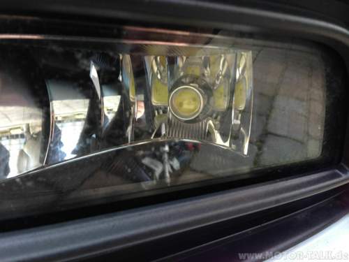

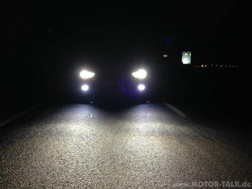

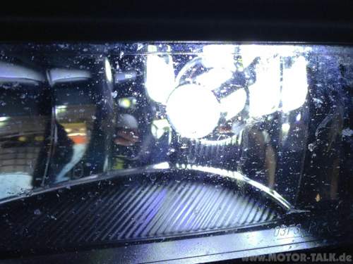

Guten Morgen Freunde!
Da ich nicht so zufrieden war mit den Xenonlook Lampen habe ich mir Led H8 bei diesen Anbieter gekauft...
http://m.lightec24.de/item/3134383737
Diese habe ich gerade eben eingebaut, ging wunderbar alles passte. Sie leuchten auf jeden Fall Tagfahrlicht ähnlicher und passen etwas besser von der Lichtfarbe her zum selbigen.
Ich hab mal ein paar Bilder mit angehängt. Nicht so genau hinsehen ich hätte das Glas mal abwischen sollen und nein mein rechtes Tagfahrlicht ist nicht defekt.
Bilder wo es dunkel ist reiche ich noch nach.

Ich häng mal ein paar Bilder mit an, auf dem leuchtet das Xenon mit. Man sieht nicht allzuviel. Ich kann nur sagen die LEDs sind ein bisschen bläulicher von der Farbe her. Das wurde hier ja auch schon von verschiedenen Usern angekündigt und wird ja auch auf dem Anbieter seiner Website so kommuniziert. Jetzt ist aber Schluss mit noch mehr Lampen zu probieren und die Dinger bleiben erstmal drin.
Philips 4800k+ Lightec24 H8
Ausleuchtung CH/ LH mit LED
Philips 4800k

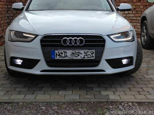

Hab Bilder mit dem Xenon Look der NSW im Anhang, auf Bilder von vorher hab ich verzichtet da jeder selbst weiss wie die alten (und gelblichen) Lampen vorher aussehen 😉
Stoppelfahrer
