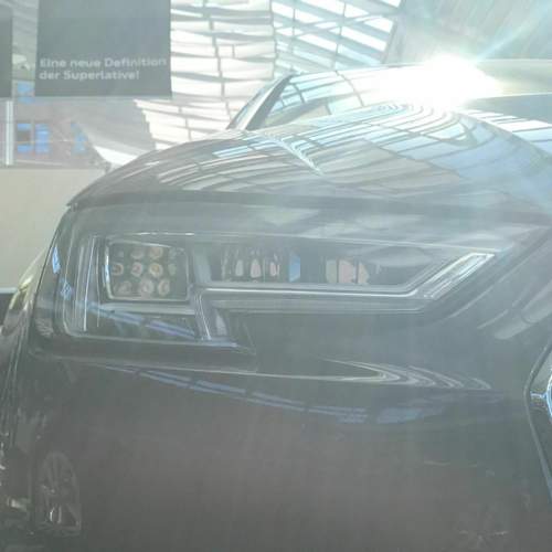

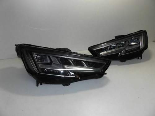

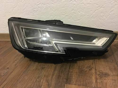

Stimmt aber nicht, Ablendlicht (Bild 1) ist Linse außen und Fernlicht sind 2 Kammern innen. Wo das Matrix (Bild2) 3 Kammern hat!
Kann ja noch ein Bild machen vom Abblendlicht und Fernlicht, normale LED Scheinwerfer.

Ok, also da ist nun eindeutig was drin 🙂
mfg, Schahn

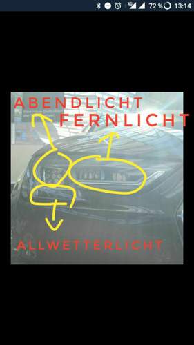

Ja da ist was drin und das ist das Fernlicht. 100%ig. 😉 Die drei Elemente für das Allwetterlicht (oder "Kurvenlicht", wie man möchte) sitzen bei Matrix und normalen LED unter dem Abblendlicht und sind etwas nach außen geneigt.
Haben auch nur LED und ich habe gestern mal nachgeschaut.
@schahn : Jetzt nur noch Abblend- und Fernlicht an..., und knips... 😉
Okay, also haben wir das jetzt geklärt 🙂
Das sind dann also 11 LEDs für Abblendlicht (sieht man sogar einzeln auf meinem Foto), darunter 3 schräg eingebaute für Kurvenlicht und Schlechtwetterlicht. Im ersten "Fach" sind 3 LEDs für das Fernlicht.
Wofür sind dann die offensichtlich im ganz rechten Fach vorhandenen drei (?) Stück?
