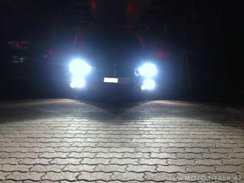

Hallo zusammen
Wollte mir von meinem Garagisten die Nebelscheinwerfer mit LED nachrüsten lassen.
Die Optik war genial beim Abbiegelicht usw., leider hatte ich immer eine Fehlermeldung im Borcomputer und die LED's flackerten beim ersten Einschalten. Liegt wohl am geringen Stromverbrauch. Wiederstände einlöten möchte ich nicht.
Hat dies jemand bereits auch gemacht mit richtigen LED's und kann mir die Leuchtmittel nennen, welche diesen Wiederstand bereits verbaut haben und keine Fehlermeldung hervorrufen?

Nur zur info, nicht passend für BMW: Erlaubtes Teil, kombiniert LED-TFL und LED-Nebelscheinwerfer zum Nachrüsten, ABER wie verhält sich das Lichtmodul/Bordcomputer bei den Nebelleuchten http://www.benzinfabrik.de/.../
Wird eine Fehlermeldung geben, wenn das Steuerteil nicht an die BMW Elektronik angepasst ist.
Selbst das abgreifen des TFL wird aufgrund des LED Moduls (Xenon SW) schwierig werden.
Zumal die originalen NSW auch noch dimmen beim Abbiegelicht.
Wenn LED NSW im F3x, dann die originalen des 4er und entsprechend codieren. Alles andere ist gebastelt und nicht zulässig im Rahmen der Zulassung/StVO

Hole das Thema nochmal hoch. Im Nachbarforum läuft gerade eine Sammelbestellung für die o.g. LED Nebelscheinwerfer aus dem 4er. Diese passen aufgrund der gleichen Bauform auch in den F30/31 und auch den GT (f34). Codierung ist problemlos möglich. Der o.g. Preis würde, wenn sich noch 4 Leute finden auf 99€/Stück reduzieren, was fast 40% Rabatt entspricht.

laut dem Besitzern im neuen 4er mit LED und auch einem Nachrüster im F30 Forum (Dante77) ist die Ausleuchtung gegenüber den den Serienneblern deutlich besser. Ja 200€ ist immer noch eine Stange Geld, aber die Optik und auch die Ausleuchtung sind es denke ich wert. Der Meinung sind wohl auch bisher 16 weitere Besteller. Ist ja auch nur ein Angebot und wer es machen möchte spart nochmal 100€ gegenüber der UVP. Wie gesagt, ich versuche mal noch ein paar Bilder hochzuladen (brauche noch das Einverständnis) Teilweise werde ja auch Glühlampen und LED für Preise im hoch 2stelligem Bereich verbaut, wo die Zulassung fehlt oder man sich mit Fehlermeldungen rumschlagen muß und da finde ich die originalen NSW eine gute Alternative - trotz des Preises. (und wahrscheinlich wirst du sie auch nie wieder wechseln müssen)
Gruß Mario
Edit: hier noch die versprochenen Bilder, das letzte ist ein Vergleichsbild
