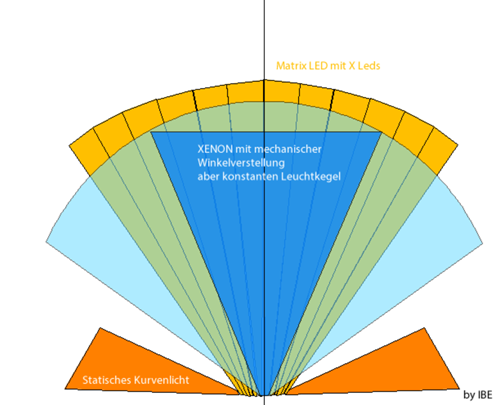

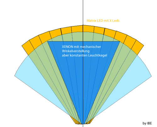

Ich denke das Bild dazu fehlt.
Xenon:
Konstanter Lichtkegel, der über einen großen Bereich geschwenkt werden kann.
Matrix:
Über die LED-Module werden bestimmte Sektionen angeschalten. Breiterer aktiver Lichtkegel als Xenon. Allerdings sind die LEDs nicht im gesamten Winkelbereich wie gegenüber Xenon verbaut.
BMW hat LED mit einer Blende die ähnlich dem Xenonlicht arbeitet.
Mercedes Volvo hat in ihren LED-Licht beide Technologien verbaut. MatrixLED, dass zusätzlich noch mechanisch verschwenkt werden kann.
Das sollte die Unterschiedlichen Lichttechniken ganz gut beschreiben.
Der aktuelle Nachteil des Audi-Matrix ist, das es nicht die äußersten Winkel beleuchten kann. Die man aber auch selten braucht.
Kurvenlichtxenon-vs-matrixled
Kurvenlichtxenon-vs-matrixled-mit-stat-kurvenlicht

Ich habe gerade noch das statische Kurvenlicht hinzugefügt.. dann sind alle Lichtquellen in ihrer Funktion mal visualisiert...

Durch die mechanische Winkelverstellung leuchtet der Xenon immer mit voller Leuchtkraft, auch bei Kurvenfahrt. Bei der Matrix wird nur ein entsprechendes LED Segment angeschaltet, das alleine für sich eine geringere Reichweite, bzw. Ausleuchtung, im Vergleich zum Xenon, hat. Deswegen auch die Bezeichnung "synthetisches Kurvenlicht". Schätze, dass in einer der nächsten Generationen auch die Matrix mechanisch schwenkbar kommen wird.

Die Idee ist ja gerade weg von den mechanischen Bauteilen zu kommen. Sobald die "Pixel" billiger werden, wird es auch wieder mehr Pixel für die Kurvenlichtfunktion geben. Oder den Beladungsausgleich geben....
