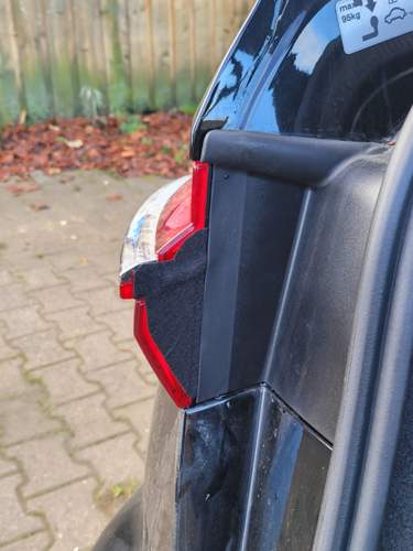

Du hast den Kabelbaum aber nur geöffnet, weil du nicht mehr an den Stecker vom RL gekommen bist?
Wo hast du die stromführenden Leitung angeschlossen?

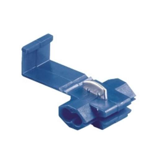

Ja, ich wollte die Leiste nicht lösen und evtl beschädigen. Man könnte auch solche Stromdiebe/Kabelabzweige nehmen.
Moment habe ich den noch an der Batterie. Jetzt kommt ein Abzweig rein.

Wie hast du es angeschlossen?
plug & play. Da sich meine Leiste stellenweise eh gelöst hat, habe ich sie noch mal abgenommen und mit Karosseriekleber neu befestigt.
Somit kam ich am Lampenstecker. Strom habe ich von der Kennzeichenbeleuchtung abgenommen.
Bin gestern übrigens 500km gefahren und hatte keine Probleme mit dem Radioempfang.
Meine Leiste klebt, dank Heißluftföhn sehr gut...

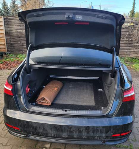

Oh man, das sieht echt so krass geil aus! Schade das ich einen Dienst A6 habe, würde mir das Teil gerne anbauen.

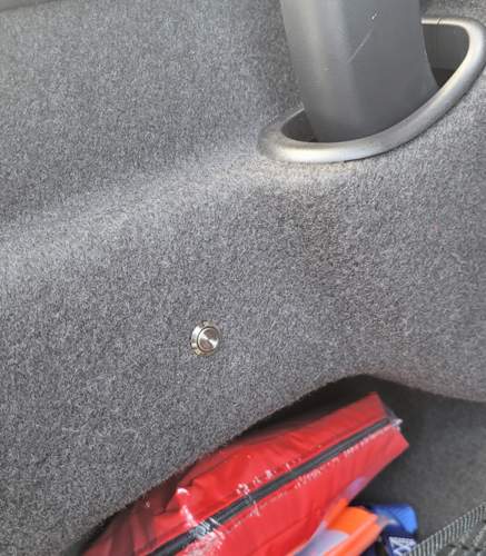

Habe mein LED Leisten Projekt abgeschlossen und zusätzlich einen Schalter im Kofferraum verbaut um die Leisten abschalten zu können.
Danke für deine super Vorarbeit. So konnte ich mir wertvolle Tipps abholen. 😎
