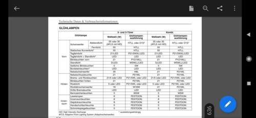

am 11. April 2020 um 11:25
ich habe soeben nachgesehen. Entweder bin ich blöde, oder es steht dazu nichts in der Anleitung. Beschrieben ist, wie ich die Birne tauschen kann. Aber nicht welche Birne verwendet werden muss/sollte.
Ich hab mal ein Bild angehängt. Links außen ist die TFL-Birne, die ersetzt werden muss. So eine LED darf ich dann nicht mehr benutzen?
[Von Motor-Talk aus dem Thema 'KIA Ceed 2013 Tagfahrlicht. Welche Birne? Und wie wechseln?' überführt.]
Kann es noch einen anderen Abschnitt in der Bedienungsanleitung geben wo die genaue Bezeichnung der Tagfahrlicht-Birne beschrieben ist.
Falls LED nicht zugelassen ist , bitte auch auf beiden Seiten tauschen.
Hier ne Tabelle.
Screenshot-2020-04-11-15-57-11-925-com-adobe-reader
am 11. April 2020 um 14:07
@waldyman schrieb am 11. April 2020 um 16:00:23 Uhr:
Hier ne Tabelle.
Vielen lieben Dank!
Also kann/darf ich da doch LED verbauen?! Steht ja dort:
P21/5WXL/LED
Wenn ja, welche Birnen sind denn zu empfehlen?
Nein darfst du nicht da du ab Werk keine LED verbaut hast...
In der BA steht LED da es auch Fahrzeugmodelle mit ab Werk verbauten LED Licht gibt, z.B. der pro_ceed GT.
