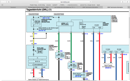

Folgendes Problem, habe als TFL nur diese widerlichen gelbstichigen Lampen und wollte LED Lampen einsetzen. Leider werden diese nicht erkannt, beim Motorstart passiert nichts. Wo könnte das Problem liegen?
Originallampe ist eine: 12V 21/5W BAY15d

Das Tagfahrlicht läuft laut Schaltplan mit über die IPS-Steuerung(ähnlich CAN-Bus)
Entweder sind die Glühlampen defekt, verpolt oder die Stromaufnahme ist nicht hoch genug...das Ganze kann man per messen herausfinden!

es ist doch quatsch, dass 4 nagelneue lampen defekt sein sollen, desweiteren ist es quatsch die polarität in der lampenfassung zu prüfen wenn die alten lampen ja funktionieren. man kann die lampen durch den sockel bedingt nur richtig herum einsetzen und nein, ich habe die lampen nicht auf funktion geprüft. habe keine möglichkeit dies hier zu hause zu tun, hab von elektrik 0 plan.
Bei einer normalen Lampe ist die Polarität egal, bei einer LED NICHT!
Die Wahrscheinlichkeit, dass alle 4 falsch gepolt sind (intern falsch verlötet!), ist allerdings ziemlich gering.
Alles Palaber hilft nichts, solange du die Dinger nicht mal auf Funktion testest.
2 Strippen + Batterie und los gehts. Dafür muss man nicht Mac Gyver sein.

9 Volt Block....Zwei Kabel,plus....minus....
Bei einer 9 Volt Batterie (ist in jedem gewöhnlichen Rauchmelder) brauchst du eigentlich nur ein Kabel. Die Birnenfassung hältst du direkt an minus der Batterie. Das Kabel leitest du vom Pluspol zu einem der beiden Kontakte an der Unterseite der Birne. Sollte es dunkel bleiben dann Tausch die Kontakte.
Das machst du bei allen 4 Birnen, und dann weißt du mehr.
Ich glaube auch nicht das alle 4 Birnen kaputt sind, aber die Stromversorgung an der Lampefassung des Autos musst du unbedingt auch noch messen.
Dazu die Fassung aus dem Gehäuse nehmen, das Anschlusskabel dran lassen, die Zündung muss eingeschaltet sein so dass im Normalfall die Lampe leuchten würde und dann mit einem Multimeter oder einem gewöhnlichen Stromprüfer für PKW prüfen wo plus ist. Das sollten im Normalfall die mittleren Kontakte sein.
Sollte plus auf der Lampenfassung sein (was ungewöhnlich wäre) muss man die Kabel im Stecker tauschen. Dazu kannst du deine befreundeten Kfz Elektriker fragen.
