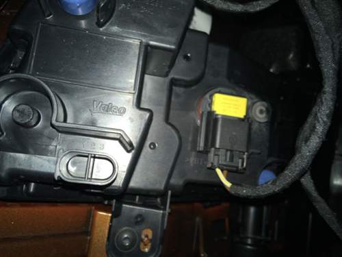

Hi, mein Händler konnte es mir bei der Bestellung nicht sagen: neben dem Nebelscheinwerfer vorne beim Polo AW sitzen rechts und links zwei Lampen mit vielen LEDs. Bei einem Fahrzeug mit LED-Fahrlicht wandert das TFL in den Scheinwerfer, aber was machen dann die LED-Lampen unten links/rechts? Sind die als Parklicht gedacht? Oder bleiben die immer dunkel? Könnte man diese auch als zweites TFL programmieren?

Ja das habe ich verstanden. Die Frage ist ja nur ob unten in diesem Fall gar keine leuchtmittel verbaut sind oder ob diese einfach nicht angeschlossen oder deaktiviert sind

Richtig - aber es wäre sehr interessant zu wissen, ob man die "Wiederbeleben" kann. Ist eine Kabel zu den LEDs verbaut? Kann man diese dann mit einer Codierung aktivieren? Könnte man diese als zusätzliche oder separate Lichthupe nutzen? Oder oder....
Ich frage mich, warum dort keine Blindblende installiert wurde, da doch überall gespart wurde (Rückstrahler/Katzenaugen in Stosstange weg, Haltegriffe weg, ...) und dann lässt man zwei Lampen komplett verbaut und dann noch ohne Funktion? Sehr sonderbar!

Es ist billiger, die Nebelscheinwerfer für Halogen und LED-Hauptscheinwerfer identisch zu halten 😉
Auszug aus dem Polo 2018 SSP:
Zusatzlichtmodul
Bei Fahrzeugausstattung mit Halogenscheinwerfern ist das LED-Tagfahrlicht bzw. LED-Standlicht in das Zusatzlichtmodul im vorderen Stoßfänger integriert. Die Funktion des Nebelscheinwerfers ist ebenfalls im Lichtmodul als H8-Leuchtmittel enthalten. Je nach Fahrzeugausstattung kann LED-Tagfahrlicht/Standlicht einzeln oder in Kombination mit Nebellicht verbaut sein.
Das Nebellicht wird zusätzlich für die Funktion des statischen Kurvenlichts eingesetzt.
Bei Verbau des LED-Hauptscheinwerfers dient das Zusatzlichtmodul als Nebellicht und statisches Kurvenlicht.
Ja das Modul. Das Modul sind dann die Glühobsttrahler, der Rest ist zwar im Modul, aber nicht an.
So habe mal rein fotografiert. Es scheinen nur die Nebelleuchten angeschlossen zu sein. Zusehen ist das ganze Modul von hinten.

Danke für die Info. Jetzt bräuchten wir nur noch ein Foto zum Vergleich von jemandem bei dem die LEDs funktionieren.
Ist aber so oder so ein Witz, dass die Dinger verbaut werden aber nicht funktionieren.
