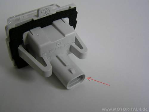

SO, nun anbei ein Bild vom LED-Licht aus einem W221!

mal sehen wie ich die eingebaut gekomme,ich kriege nur die kofferraum leiste noch nicht ab,aber ich arbeite daran.
NICHT DIE KOFFERRAUMLEISTE ABMONTIEREN!!!!
Du musst die Innenverkleidung des Kofferraumdeckels abnehmen... Da kommst Du eigentlich nur von Innen ran!
Wenn Du die Chromleiste abnimmst, hilft Dir das gar nichts!
aber die kennzeichenleuchten werden doch nach aussen raus genommen und da ist die leiste dann im weg,oder?
Genau, erst innenverkleidung raus, dann die vier torx t20 von innen und dann die zwei torx von außen auf der leiste...anschließend die leiste vorsichtig abklipsen. Nun kann man die leuchten nach außen raus Klipsen.
Beim Kombi muss der wischermotor gelöst werden um an eine der schrauben zu kommen...

Von außen zwei Schrauben, von innen zwei Schrauben. Dann sind auf der rechten Seite zwei recht große "Haken". Die muß man zusammendrücken, dann kann man die ein Stückchen rausdrücken. Dann hat man vier Dübel, die man rausdrücken muß (mit leichter Gewalt vermutlich). Und zu guter letzt auf der linken Seite ein Doppelklebeband. Da muß natürlich ersetzt werden.
Hoffe, es stimmt auch in dieser Reihenfolge. Wenn nicht bitte nicht steinigen. Habe mich mit diesem Thema auch erst theoretisch befasst.

Die Nummer von dem passenden Steckhülsengehäuse ist A 022 545 19 26 (2,25 Euro), die Dichtbeilage A 001 545 50 80 (1,20 Euro) und die Pins A 002 982 74 26 (0,25 Euro), alles noch plus MwSt.
Ich hab die Teilenummern im Geschäft raussuchen lassen und bestellt, bekomme sie aber erst Montag nachmittag 🙁 Bin nicht so der Freund von provisorischen Lösungen, aber dann geht es ans Werk...

Das Steckhülsengehäuse hab ich 2 mal und die Pin 4 mal bestellt, daß war klar. Bei der Dichtbeilage war ich mir nicht sicher, ob es sich um die Einzeladerabdichtung handelt. Deswegen hab ich sie auch 4 mal bestellt.
Am Montag Abend wenn ich die Teile habe kann ich dazu mehr berichten, ggf. auch mit Foto.

Es ging mir ja nur noch um die passenden Stecker für die LED-Leuchten!
Die Nummer A 221 820 08 56 ist die LED-Kennzeichenleuchte selbst.
Die "LED-Leuchte hat wie auf dem Foto ersichtlich einen anderen Anschlussstecker wie die "originalen" mit der 5W Glassockelbirne.
