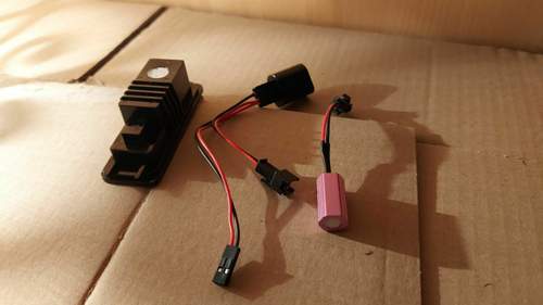

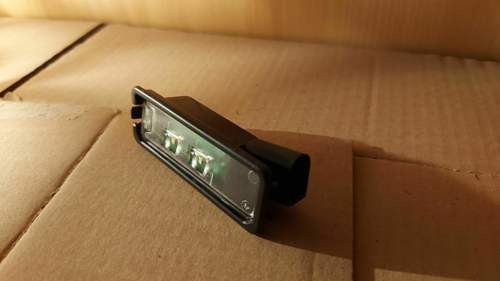

Abend, ich wollte meine Kennzeichenbeleuchtung auf LED umrüsten. Leider zeigt mir das Auto an, das ich die Kennzeichenbeleuchtung überprüfen soll.
Erstmal der Reihenfolge nach:
Ich hab mir die LED Kennzeichenbeleuchtung von ABAKUS geholt. Hat alles schön gepasst und keine Meldung vom Auto. Leider hatte ich ein Stadion hinter mir, was mir überhaupt nicht gefallen hat. Direkt ausgebaut und wieder die Glühlampen eingebaut. Dann hab ich die LEDs von der Marke TYC bestellt. Hab sie eingebaut und ich war sehr zufrieden mit der Beleuchtung. Leider wie schon erwähnt, soll ich die Beleuchtung überprüfen. Kann jemand sagen, was ich machen soll?
Daten zum Fahrzeug: Seat Leon 5f bj.2012 III 1.4TSI
Bild 1: ABAKUS Leuchten mit Kabel usw
Bild 2: TYC Leuchten ohne Kabel usw

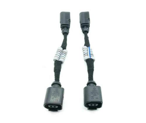

Moin Moin !
Ob die Adapter von deinem Bild als Ersatzwiderstand gedacht ist, erfährst du aus der Beschreibung.
Sieht man doch schon auf dem Bild und anhand der Verkabelung, dass die nicht als Parallel- sondern als Vorwiderstände gedacht sind.
Eher nicht. Unter Last dürften die innerhalb einer halben Nanosekunde zu Staub zerfallen.
Das wohl nicht , die werden kaum Strom durchlassen und haben daher nur eine geringe Verlustleistung.
LED müssen immer mit Vorwiderstand betrieben werden , der die Stromstärke begrenzt , sonst verdampfen die innerhalb von Sekundenbruchteilen. Diese "Adapter" sind solche Vorwiderstände.
Da nun aber der Strom wesentlich geringer als bei Glühlampen ist , kommt eine Fehlermeldung . Diese wird unterdrückt durch einen Widerstand, der parallel zur LED ( + Vorwiderstand) angeschlossen ist , also direkt vom stroführenden kabel auf Masse gelegt ist. Über diesen Widerstand fliesst nun der weitaus grössere Strom und wird im Widerstand in Wärme abgewandelt. (daraus ergibt sich das scheinbare Paradoxon, dass ein grosser Widerstand klein ist , ein kleiner Widerstand dagegen grosse Abmessungen hat , weil hier mehr Wärme entsteht.)
Geht die LED kaputt, wird natürlich kein Fehler angezeigt, weil der Strom ja immer noch über den Widerstand fliesst.
MfG Volker

Nur zum aktuellen Stand: Hab mir bei TuningFanatics original Widerstand von VW mit den dazugehörigen LEDs gekauft (aber keine von VW). Nicht zu hell oder zu dunkel. Keine Fehlermeldung o.ä. Die LEDs sehen aber aus wie Original und sehen gut verarbeitet aus. Ist keine Werbung oder so. Schildere nur das, was ich festgestellt habe. Ist auch keine China Ware. Habe insgesamt 50 Euro ausgegeben. Mal sehen, wie lange die LEDs halten. Denke aber, die halten lange. Wie gesagt, die sind gut verarbeitet.
In Deinem Fall würde die Auswertung nur den Defekt des Widerstandes erkennen,aber nicht den der LED.
Aber die Elektronik würde wenigstens nicht meckern,würde den meisten wahrscheinlich reichen.
