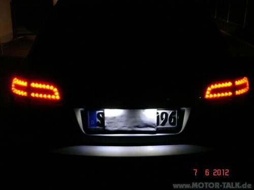

Original geschrieben von joercha6
ich möchte mal meine Erfahrungen hierzu mitteilen. Vorweg: ich bin nicht so sehr begeistert. Vorher hatte ich die Leuchten von arcs-tuning verbaut, die mit 18 LED pro Seite ein schönes flächiges und sehr helles Licht gebracht haben. Dagegen sind die zweier LED-leuchten aus dem A5 tranige Funzeln. Sicher empfindet man das anders, wenn man von normalen Soffitten auf die LED-Technik umsteigt. Eine meiner arcs-LED hat jetzt nach ca. 1,5 Jahren Betriebsdauer sporadisch geflackert und einen Fehler im FIS angezeigt, deshalb der Wechsel auf die A5-Teile. Natürlich ist die Ausfallwahrscheinlichkeit bei 18 zu 2 LED auch 9mal so hoch, deswegen wundert mich das nicht. Und wie lange die A5-Teile leben, wollen wir ja erst mal abwarten. Die E-Zulassung der neuen ist natürlich auch schön, obwohl ich mit den arcs-Teilen problemlos durch die HU gekommen bin.
Im Anhang zwei Bilder zum Vergleich.
vom Jörch
naja ich persönlich finde dass a5 led besser ausschauen, die weissen gehen gar nicht, vor allem wenn das auto dunkel ist.

Na dann nochmal hochgeladen!
Dsc09450
