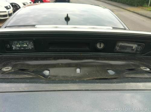

Hab meine heute auch endlich einbauen können. Es war ein langer Kampf mit den Schrauben. Sie waren nicht verrostet, wäre auch bei einem 2 Jahre alten A6 bissl komisch. Hab das Plastik um die rechte Leuchte fein säuberlich mit dem Schraubenziehen Stück für Stück abgetragen. Habe keinen passenden Bohrer gehabt. Das die Schrauben danach nicht mehr zu gebrauchen waren, muss ich nicht extra erwähnen. 😉
Jetzt leuchten die neuen Leuchten und es sieht genauso gut aus, wie bei meinem alten A3.
Danke für den Tipp. 🙂

Wer damit auch Probleme haben sollte.... vor dem reindrehen (falls sie das rausdrehen überstehen) einen tropfen Öl dran... oder gleich die A5 Torx schrauben ordern..... 😉
Ja gute Tipp, das macht viel aus (hatte ich dann auch gemacht)!
Ein Tropfen Öl auf die Schraube, erst mal durch die LED durchdrehen, dann gegebenenfalls nochmal Öl drauf und anschrauben!
Aber gut, dass Du das mit dem überstehen beim Rausdrehen geschrieben hast 😁 , für diejenigen die den falschen Schraubenzieher, dann noch schräg draufsetzen, weil sie den Nummernschildträger nicht abbauen wollen! 😛

Ich habe die Nummernschildleuchten ohne Abbauen des Nummernschildhalters gewechselt und die Schrauben sind kein bischen versaut. Ich habe dazu einen Schraubendreher mit flexibler Welle und entsprechendem Bit genommen aus einem speziellen Schraubendrehersatz. Ähnliches gibt es sicher auch bei ATU oder im Baumarkt. Da die Leuchten günstig sind, kann man sich den ruhig extra dafür gönnen 😁.
Mit so einem Schraubendreher geht das sehr einfach und vor allem völlig ohne irgendwas zu versauen. Durch die flexible Welle bekommt man den Bit 100% gerade auf den Schraubenkopf. Beim Drehen einfach stark drücken und sehr langsam drehen, dann rutscht der Bit auch nicht ab und die Schrauben gehen einwandfrei raus und auch wieder rein.
Bei mir war es auch ne Sache von 10min... war total easy... man muss nur aufpassen das man die Schrauben nicht rund dreht, hab sie jetzt ne knappe Woche drin, aber noch nicht einmal leuchten sehen 😁
Ja oder so ein Kreuz-Schraubendreher, der auf beiden Seiten 90° geknickten ist! Also in etwa wie sein "S" aussieht

😁 Die Kack-Schrauben sind butterweich
und die kriegst du nicht so einfach mal zu kaufen.
Die anderen Schrauben, die Audi noch so hatte, sind alle ein ganz kleine Stück größer!
Und weil der Kopf so weich ist kriegt man die dann nicht voll rein!
Hab aber mitbekommen, das beim A4 Avant die selben drinne sind wie beim A6 4f !
