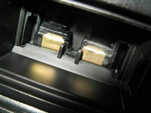

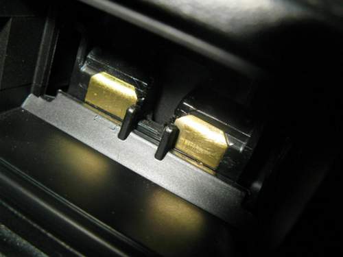

Ich hab die originale LED Kennzeichenbeleuchtung vom A5 nun 3 Jahre drin. Neulich beim Heckklappe öffnen sind sie mal aus und wieder an gegangen. Hatte dann mal Licht und Zündung an und dann die Klappe geöffnet. Kam auch sofort im FIS die Meldung das etwas nicht i. O. ist. Hab dann Fehlerspeicher ausgelesen, Unterbrechung/ Kurzschluss nach Masse.
Ich hab die heute mal ausgebaut. Alles trocken. Hatte noch die alten mit Glühobst montiert, ging alles.
Nur die Kontakte links waren etwas belegt. Hab alle Kontakte mit Putzflies gereinigt und mit nem Lappen einen leichten Ölfilm aufgetragen. Momentan ist es wieder ohne Fehler.
Dachte schon an einem Kabelbruch im Gelenk der Heckklappe. Hat sich aber wohl nicht bestätigt.
Img-2546
Img-2548
Es ist nicht immer dasselbe, aber sehr häufig so: Die Kontakte sind es! Die haben nun mal keine edle Oberfläche, und die optisch nicht immer sichtbare Oxydschicht sorgt dann für Trouble. In elektronischen Geräten sind wichtige Kontakte hauchvergoldet, kennt man auch von Cinch-Steckverbindungen der Lautsprecherboxen der Hifi-Anlage. Sind die Kontakte dieserart nicht angehaucht, muss man kratzen - womit, fast egal, Hauptsache mechanisch ernergisch kratzen.
Grüße, lippe1audi
@1250: Meine LED's vom A5 fielen auch sporadisch aus. Ich habe dann die Kontakte gereinigt, etwas nachgebogen und ordentlich eingefettet (kein WD 40). Den Tipp hatte Senti hier schon mal irgendwo gegeben. Seit 2 Jahren funktionieren sie ohne Probleme.
