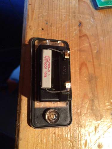

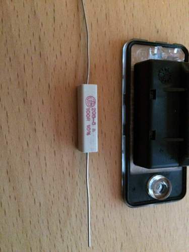

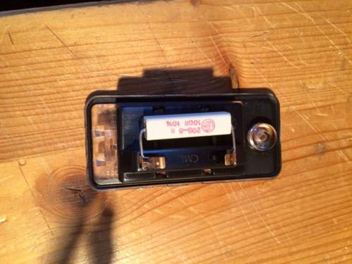

zuerst, ich weiß nicht in welchem Thread ich meine Lösung schreiben soll. Es gibt ja in der zwischen Zeit sehr viele mit dem Thema "LED-Kennzeichenbeleuchtung".
Da ich aber auch die vom A5 Cabrio verbaut habe schreibe ich jetzt einfach mal meine Lösung hier hin.
Ich habe mir auch folgende LED bestellt.
Kennzeichenleuchte links: 4H0 943 021
Kennzeichenleuchte rechts: 4H0 943 022
Da die meisten ja so schön schreiben "Plug & Play" 😎
Ok, ich voller Tatentrang ran an meinen Audi A6 2.7 TDI Quattro BJ 10/05 und die alten Glühlampen entfernt. Ein Schraube war wirklich ein Kampf 😠
Dann die beiden LED rein und nur "blink, blink, hup, dunkel....Fehlermeldung. Super, dachte ich soviel zu "plug&play". Laptop auf, Fehler gelöscht, Kontakte gebogen auf ein neues mit dem gleichen Ergebnis. Mein Bruder lachte nur und ich war genervt...soviel also zu dem Thema. War schon soweit: "Never change a running system" und die alten wieder einzubauen.
Mit einer Seite LED und einer Seite Glühobst ging es dann ohne Fehler. Also es muss ein Widerstand her. Kabel für 27,- 😕 kommt auf alle Fälle nicht in die Tüte. Deshalb mal zuerst mit einem Widerständ 3W/ca. 60 Ohm probiert. Es ging, aber die Widerstände wurde zu warm. Wieder im Netz geschaut und von diesen zwei Stück bestellt.
Gestern Abend dann zuerst 1 Seite eingebaut. Da mir der Widerstand aber doch noch etwas warm wurde, habe ich zur Sicherheit auf der anderen Seite auch einen eingelötet. Jetzt finde ich die Wärmeentwicklung in Ordnung.
Anbei noch ein paar Bilder und ich hoffe es Hilft dem einen oder anderen der auch Probleme damit hat.
Gruß Bernd

@ "rauschi01": Bei dem ersten Widerstand, dem von 60 Ohm und 3 Watt, fiehlen tatsächlich 2,4 Watt an. Damit wird das Ding auch knalleheiß. Beim Zweiten sind es dagegen nur 1,44 Watt, und das reicht nur zum Warmwerden des 5-Watters.
Aber: Das Anbringen des zweiten Ws düfte keinerlei Einfluss auf die Wärme des Ersten haben. Schließlich werden beide Lampen mit jeweils 12 Volt versorgt.
