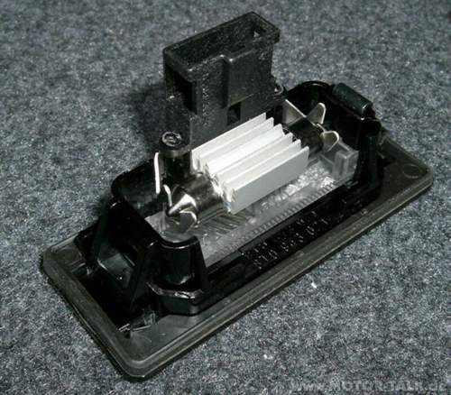

Original geschrieben von hereicome77
Die LED von Hypercolor sind sehr hell und das Licht geht ins bläuliche. Beleuchtet wird nicht nur das Kennzeichen sondern auch großzügig der Boden hinter dem Fahrzeug. Ich denke das solltest du wissen, eine bessere Lösung kenne ich allerdings nicht, vielleicht kann man den Winkel aber auch besser einstellen.
Das mit dem Winkel einstellen ging bei mir (A6) nicht, weil die Kühlkörper zu sperrig sind und die Einbaulage vorgeben.
Stimmt - finde ich aber auch gut, dann verdreht sich auch nichts.

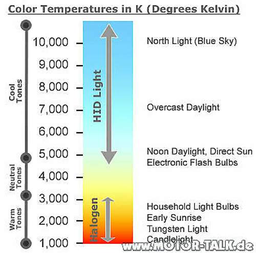

7000k = "reinweiß"... is' klar. 🙄
Lichtfarben
Reinweiss kenne ich auch nur als 5.000K und genau das haben auch die Kennzeichen-LED von hypercolor.
Farbtemperaturen
