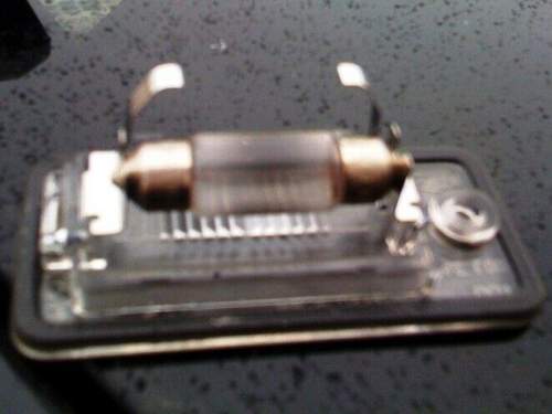

Themenstarteram 9. Februar 2008 um 13:17
ich wollte bei meinem A6 die Kennzeichen-Soffitte gegen eine LED-Soffitte tauschen. Leider ohne Erfolg. Eine LED leuchtet nur, wenn ich die zweite im Original eingebaut lasse. Sind beide LED verbaut, leuchtet es nur kurz auf.
Kennt jemand das Problem ??? Wie kann ich das lösen ???

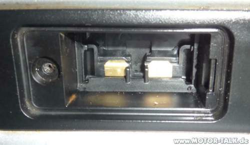

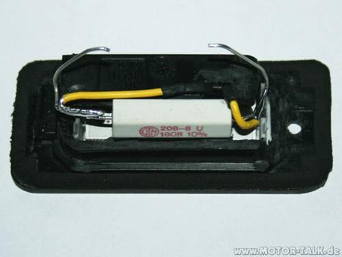

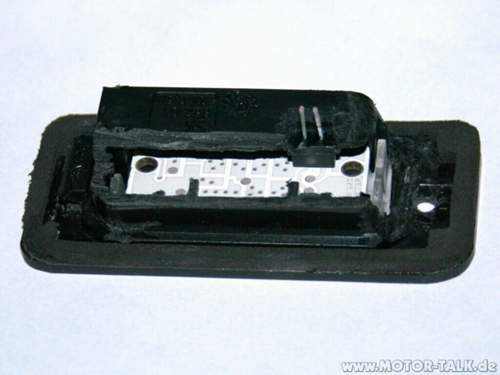

So Männer´s jetzt hab ich mich da mal ran gemacht.
Hatte die BMW LED Leuchten im E39 drin gehabt und wollte die natürlich unbedingt auch im 4F wieder haben.
Die Fakten:
Die LED Leuchten sind 2-3mm länger und 1mm schmaler als die original Audi Leuchten.
Die Audi Anschlüsse für die Leuchten in der Griffmulde sind totaler Mist, es sind zweit 5x5 mm Kupferplatten, wo von der original Leuchte zwei Kontaktfedern dran drücken.
Leider ist mir nicht bekannt, wie man beim 4F via OBD die Kalt- Warmdiagnose für die Kennzeichenleuchten deaktiviert (Beim E39 war das für mich ein Witz)
Weiteres Problem, es gibt eine rechte und eine linke Leuchte, die Schraube sitzt jeweils außen.
Lösung 1:
Man baut die gesamte Griffleiste aus der Klappe, passt die LED Leuchten an und klebt diese dann einfach mit Sikaflex in die Leiste ein und verkabelt die ganze Sache hinter der Griffleiste direkt am Kabelbaum.
Lösung 2:
Man versucht die LED Leuchte da irgendwie rein zu bekommen, einen Widerstand zu integrieren und versucht die merkwürdigen Kontakte mit irgend Etwas zu treffen.
Also hab ich die Leuchten in der Länge angepasst, aus der Gehäuseflanke eine Ecke raus gedremelt wo der Widerstand rein passt und habe die "Beinchen" vom Widerstand gleich so gebogen, dass sie später als Stromabnehmer dienen.
Die ganze Sache zum Schluss mit 2K Harz vergossen damit keine Feuchtigkeit rein zieht und alles fest sitzt.
Den Harz habe ich natürlich noch mal mit dem Dremel in Form gebracht, davon hab ich jetzt kein Bild.
Die LED Leuchten sind jeweils in der original Verschraubung befestigt, die andere Seite musste ich jedoch erst mal mit Heißkleber fixieren, bis die Testwochen überstanden sind.
Für den Umbau hab ich gut 5-6h gebraucht, ist nicht gerade ein Kinderspiel aber das Ergebnis ist wie erwünscht TOP. Bilder am Auto kommen natürlich noch. Hier nun die Bilder vom Umbau.
