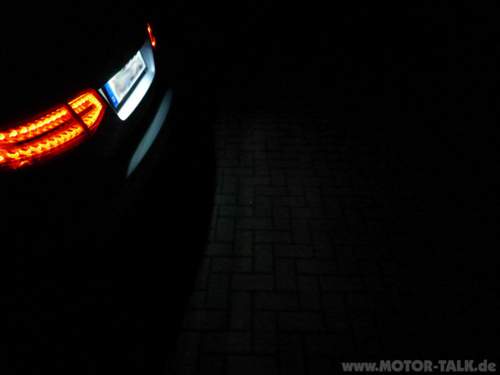

ich wollte bei meinem A6 die Kennzeichen-Soffitte gegen eine LED-Soffitte tauschen. Leider ohne Erfolg. Eine LED leuchtet nur, wenn ich die zweite im Original eingebaut lasse. Sind beide LED verbaut, leuchtet es nur kurz auf.
Kennt jemand das Problem ??? Wie kann ich das lösen ???

Weiß jemand welche Widerstände ich bei den BMW-Dingern dazubauen muss?
Ich bin gerade dabei umzurüsten - jedoch schalten sich die Leuchten, wie bereits erwähnt, ab. 😠
Die BMW-Lampen passen nicht 1:1. Für mich gab es 2 Möglichkeiten:
- Die Leiste mit dem Griff wo die Lampen drin sind ausbauen (nervt total - weil man das ganze Innenleben der Heckklappe aufreißen muss) und die BMW-Leuchten darin "integrieren". Diese Variante habe ich sofort verworfen, ich stehe nicht auf eine derartige Bastelei.
- Die BMW-Leuchten auseinanderbauen und nur das Innenleben mit den LEDs übernehmen. Das geht sehr gut, man braucht nur die Klarglasscheibe der BMW-Leuchte mit einem Schraubenzieher aufhebeln und dann kann man die Elektronik-Platine mit den LEDs entnehmen. Sie passt wunderbar in die A6-Leuchte. Nun muss ich aber noch die Widerstände einbauen.

Dann kannst Du doch gleich LED Soffitten (z. B. von hypercolor) verbauen. Zugelassen sind die dann von BMW auch nicht mehr, wenn Du die auseinandernimmst 😕😕😕

Ne weil der Abstrahlwinkel von den hypercolors viel zu krass ist bzw. die viel zu hell leuchten....schaut meiner Meinung nach einfach nicht legal aus🙄

Ich hatte keine Lust, meine ganze Heckklappe zu zerlegen, um die BMW-Dinger einzubauen. Denn die passen überhaupt nicht, da das System komplett anders ist. Ich habe jetzt Sofitten mit Widerständen drin und es leuchtet sehr schön. Dabei werde ich es belassen. Wenn noch jemand die BMW-Dinger haben will, bei mir liegen sie nur rum...

Ich hab auch die Hypercolor drin. Leuchten schon krass die Dinger.
Ich habe nicht die von Hypercolor sondern habe bei Reichelt elektronik bestellt. Die sind nicht so wahnsinnig hell - sieht recht "original" aus. 😉

ich hatte zwei Sätze von Hypercolor drin, sehen gut aus, nur leider haben die beiden Sätze zusammen keine 60tkm gehalten (ca. 1,5 Jahre). Da es durch den schrägen Ansatz der Schrauben doch recht fummelig ist, hatte ich auch keinen Bock mehr, die ständig zu tauschen und fahre nun wieder mit Gelblicht. Ist jeweils nur eine kaputt gegangen, da die neu gekauften jedoch eine leicht andere Farbe hatten, musste ich beide austauschen. Nun habe ich noch von jedem Satz eine funktionierende übrig... 😕
Achja, zu hell empfand ich die Hypercolor nicht, mann kann die ja verdrehen, so dass mehr Licht nach innen geht, dann ist es auf der Stossstange auch nicht so hell 😎
