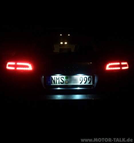

Volle Zustimmung zu diesem Beitrag. Habe gestern Abend meine Soffitten der Kennzeichenbeleuchtung getauscht. Ich kann nur jedem raten, sich VORHER Ersatzschrauben zu besorgen. Wenn man nicht einen auf den 1/100 Millimeter passenden Kreuz-Schlitz-Schraubendreher hat, gehen die orginal-Schrauben schon mal bescheiden raus, da auch das Kennzeichen verhindert, dass man den Schraubendreher im optimalen Winkel ansetzen kann. Ein flexibler Schraubendreher wie ihn jemand hier schon mal vorgestellt hat wäre optimal. Hatte ich aber nicht.
Letztlich habe ich einen ziemlich kleinen und sehr scharfkantigen Schlitz-Schraubendreher benutzt um die Dinger rauszukriegen. Beim reinschrauben habe ich dann gemerkt, dass die Schrauben schon zu ausgelutscht waren um sie vernünftig wieder reinzudrehen. Habe zum Glück in der Alt-Schrauben-Sammlung meines Vaters noch passenden Ersatz gefunden. Zwar mit flachem Kopf, aber die gingen viel besser rein. Gerade an einer Verschraubung für eine Beleuchtung die ab und an gewechselt werden muss, könnte man wirklich bessere Schrauben verwenden.
Nun zum Positiven:
Die von mir eingebauten LED-Soffitten von Hypercolor (5000k) mit integriertem Widerstand funktionieren wunderbar. Tolles Licht, keine Fehlermeldung, passen super in die Original-Halterung.
Habe ein Foto beigefügt.
Patrick
A6-nacht-kl
Kleiner Tipp: Verdreh die LEDs etwas, dann wirkt das Licht etwas weicher und runder. Du hast sie scheinbar grad nach unten ausgerichtet, hatte ich beim Touran auch so, aber ich finde da macht das LED-Licht scharfe Kanten und es wirkt etwas übertrieben hell.
Hab meine im Audi jetzt um ca. 45° nach hinten gedreht (also so dass sie mehr nach innen schauen) und das gefällt mir besser!

So, dass sie "in den Kofferraum" leuchten oder vom Kofferraum weg?
Gruß DVE
DVE hast du die 5000er drin? habe sie mir nun bestellt und bin echt gespannt gibs noch tips ausser nen richtigen bit:D was war jetzt wegen der einbau richtung wie soll die rein oder ist egal denke doch schon das egal ist weil was soll sich da ändern dran??? Oder liege ich da falsch?
Im Moment hab ich 5.000 drin. Die 10.000er wirken stylisher, mal sehen ob ich die später wieder montiere. Bei der Montage ist auch auf die Polung zu achten. Die Schrauben gut festziehen, sonst dringt Wasser ein.
Gruß DVE

@KS: wenn du die Soffitten mit den SMD in Fahrtrichtung kippst (so um die 45°), wird das Kennzeichen weicher beleuchtet. Sonst entstehen echt harte Kanten und die mitte vom Nummernschild bleibt unbeleuchtet.

ok danke schon mal nun nochmal auf die polung achten wie meinst das??? woher weis ich wie rum :) sehen ja gleich aus an beiden enden und minus und plus gibs doch da nicht bzw steht da nicht drauf oder????
Ganz einfach. Standlicht einschalten und die Plastikhalterung samt LED kurz in die Fassung drücken. So, als ob Du schon die Schraube festziehen würdest. Wenn Sie dann leuchtet - alles okay und Schraube rein. Wenn nicht, drehen.
Hab früher auch blind gewechselt und mich dann geärgert und mußte wieder aufschrauben.
Gruß DVE
Achso das meinstet:D das natürlich sehr sinnvoll klar werde ich machen:) Daumen Hoch....
habe die 5000k verbaut nun und sie gedreht in kofferraum leuchtent:) sieht schick aus nicht zu hell genau richtig so Thx DVE für die tips .(Mit nen gelenk dreher gehts wunderbar:D)
