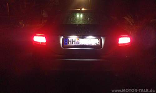

So meine LED KB gerade beim 😁 abgeholt. Ich werde die nach der Arbeit mal einbauen. 21,18 € bezahlt 🙂
So sind nun eingebaut. Passen Perfekt! Plug and Play. Keine Fehlermeldung in FIS. Und Original Audi!! 😁
