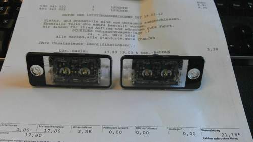

Hallo liebe a6-ler oder "Dicken"-Fahrer,
bei ebay habe ich diesen Artikel entdeckt und frage mich bei welchem der Fahrzeuge eine Original Version verbaut wurde, die auch noch beim A6 ohne anpassungsarbeiten passen könnte.
http://www.ebay.de/itm/230760642847?...
Der liebe Etka sagt mir ja leider nicht ob Led oder nicht. Ich denke mal 8e und 8p können wir ausschließen, 4f wohl auch nicht. Aber 4e? Der A8 hatte was verbaut?
Hat jemand eine Idee? Die Suchfunktion habe ich durchgesucht mit den Kriterien LED, LED Kennzeichen* und Led Original. Aber bei Original gab es nur zu den RS6 oder FL Scheinwerfern.
Danke
Original geschrieben von sunshine4xxxx
So meine LED KB gerade beim 😁 abgeholt. Ich werde die nach der Arbeit mal einbauen. 21,18 € bezahlt 🙂
So sind nun eingebaut. Passen Perfekt! Plug and Play. Keine Fehlermeldung in FIS. Und Original Audi!! 😁

Teilenummer beim Freundlichen
4H0 943 021
4H0 943 022

Hallo 😉
Ich habe sie auch gekauft 🙂 (21,90 € inc. bei meinem 🙂)
Alte ausbauen, neue einbauen - that's it!
Keine Fehler, kein nacharbeiten... 🙂
Alles Super!

Hab mir auch die vom freundlichen gekauft, habe im Trockenen keine Fehlermeldung. Kaum regnet es, bekomm ich die Fehlermeldung im BC.
Muss ich da noch extra was dichten?
ich glaube du hast sie nicht richtig reingeschraubt.
da muss nichts mehr zusätzlich abgedichtet werden.
ok. werds morgen mal mit neuen schrauben aus dem Baumarkt probieren.
danke

Hab nun seit gestern Abend die vom a5 drin....10min gefahren, kein Regen, dafür Fehlermeldung....Ich werd noch bekloppt...
ich habe meine, allerdings im 4L, schon 3 Monate verbaut -> alles perfekt keine Fehlermeldung. Gestern bei 35 Grad Aussentemp. Fehler Kennzeichenbeleuchtung -> gestestet -> beide leuchten. Heute morgen zur Arbeit -> keine Fehlermeldung. Scheint bei mir temp. abhängig zu sein...heute Nachmittag in der Hitze werde ich es weiter beobachten...

ich habe Sie hier gekauft aus der Bucht und gehen ohne Probleme, keine Fehlermeldungen, auch bei automatischem Licht nicht.
Gruß Jens
Bei mir sind die jetzt auch ne Woche verbaut.
Bis jetzt keine Probleme damit oder Fehlermeldung.
Hab die LED jetzt ca 1 Monat verbaut. Keine Probleme wegen Temperatur oder Nässe.
Auch die Fahrt durch die Waschanlage hat nichts ausgemacht.
