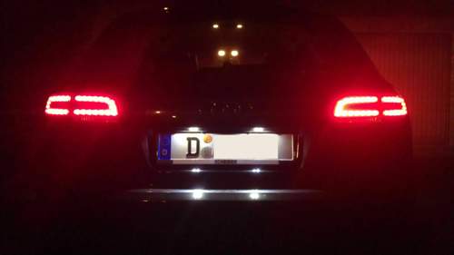

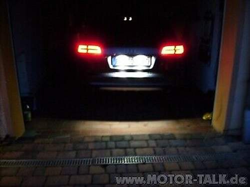

Original geschrieben von sunshine4xxxx

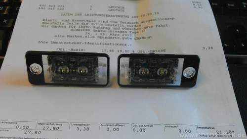

So meine LED KB gerade beim 😁 abgeholt. Ich werde die nach der Arbeit mal einbauen. 21,18 € bezahlt 🙂
So sind nun eingebaut. Passen Perfekt! Plug and Play. Keine Fehlermeldung in FIS. Und Original Audi!! 😁

Die von eBay könnten folgende sein:
4H0 943 022
4H0 943 021
Denn da gibt es rechts und links, was bei der Befestigung Sinn machen würde.
Verbaut im Facelift A5 Cabrio

4H0 943 021 LED-Kennzeichenleuchte links 10,59€
4H0 943 022 LED-Kennzeichenleuchte rechts 10,59€
