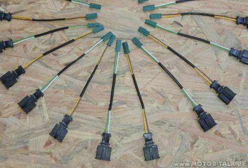

Falls noch jemand Interesse hat auf die BMW Kennzeichenleuchten umzurüsten (bis Mj. 2010) und selbst keine Adapter basteln will oder kann: Habe noch ein paar fertige plug&play Adapter übrig, bei Interesse per PN melden, wenn weg dann weg...
Da die letzten gar so schnell weg waren hier nochmal die Chance fertige Adapter für die Kennzeichenleuchten zu ergattern (alles Originalteile).
Man braucht zusätzlich nur die beiden BMW Leuchten Teilenummer 63 26 7 193 293 für 8,30€ +MwSt. vom BMW Händler um die Ecke (alternativ bei eBucht). Sonst nichts!
Wie gesagt wenn weg dann weg... 😉
Adapter-led
Dank an CAHA_B8, habe heute flott die Adapterleitungen bekommen.
Passt alles prima zu den BMW Einsätzen. Sehr sauber verarbeitet, ist ein sehr sorgfältiger "Bastler" unser Chris ;-)
Ist sehr positiv gemeint, der "Bastler" ;-)
Danke nochmal.

So! War grad beim örtlichen BMW und AUDI Händler! Teile insgesammt knapp 35 EUR... nachher wird gebastelt! 🙂
HAbe aber nich ein paar Fragen!
1) Wie bekomme ich am einfachsten die vorhandenen Leuchten ausgehebelt ohne etwas zu beschädigen?
2) Wie habt Ihr +/- festgestellt, bzw. woher wusstet ihr die Pole an der BMW-Leuchte?

1. ist selbsterklärend wenn man sich die BMW Leuchte ansieht. Über den Schlitz (gegen die Feder) zur Seite drücken und rausnehmen.
2. Die Pinbelegung habe ich auch schon auf Seite 2 gepostet.
Du kannst sie von meinem Foto abschauen:
<hier>
-> das braune Kabel (-) führt zu Pin 1 am Audistecker
