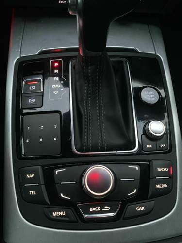

So nächste Aufgabe.. unzwar umbau innenraum auf weiss.. hat hier schon jemand seinen innenraum, Schalter knöpfe, Türgriffe, Bedienelemente von rot auf das aktuelle audi weiss umgelötet? Falls ja, kann mir jemand nennen welche ich genau benötige.. Bauform, Lichtfarbe etc. Wenn jemand Fotos hat wäre auch ganz interessant.
Danke

Ich bin zurzeit dabei auf Weiß umzubauen, ist natürlich recht aufwendig und man sollte schon etwas Übung mit dem Lötkolben haben bei der Größe der LED‘s.
Hm. Respekt für die Arbeit, aber Rot ist charakteristisch für den 4G. Weiß macht dies alles beliebig.

Bis jetzt habe ich nur die Mittelkonsole, sprich MMI-HeadUnit, Bedienteil MMI und die Klima gemacht und bin dort auf Insgesamt 3 Typen LED‘s gestoßen.
0603, 0805 und 3528, bestellt habe ich einfach kaltweiße. Musst aber auf die Farbe achten, ist bei mir momentan auch leicht verschieden.
Beim Bedienteil fürs MMI und der Ganganzeige müssen allerdings auch die Vorwiderstände geändert werden da sonst die Tasten beim Status Aktiv statt Rot in einem schönen Rosa leuchten durch die weiße Hintergrundbeleuchtung.
Hier ein Bild des halb umgebauten Lenkrades, mir sind zwischenzeitlich leider die LED‘s ausgegangen sodass nur eine Hälfte drin war.

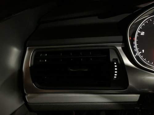

Hier nochmal ein kleines Update mit dem Bedienelement im Dachhimmel und der rechten Luftdüse
