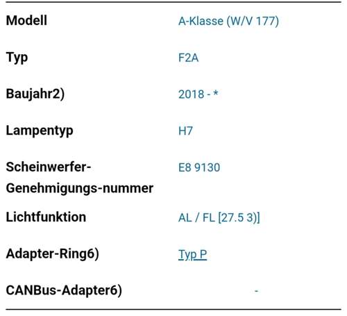

ich bin mal so frei und hole das Thema wieder hoch. Ich habe überlegt bei meinem A200 die Philips Ultinon Pro6000 H7-LED Scheinwerfer einzubauen, sofern die Scheinwerfergenehmigungsnummer mit der auf der Kompatibilitätsliste von Philips genannten Nummer übereinstimmt.
Allerdings frage ich mich, ob nach dem Einbau die Ausfallerkennung der Scheinwerfer (oder andere Sachen, z. B. die Scheinwerferautomatik) ganz normal funktioniert. Laut der Liste von Philips ist lediglich ein Adapter und kein CANBus erforderlich.
Wäre es denn tatsächlich so, dass bei einem kompletten Ausfall der Scheinwerfer wegen dem CANBus kein Ausfall mehr erkannt wird?
Hat sonst jemand Erfahrungen mit den LED Scheinwerfern und kann seine Erfahrungen teilen? :-)
Ich muss mich wiederholen. Mit dem CAN-Bus hat das gar nichts zu tun. Der CAN-Bus dient einzig und allein dazu Daten zwischen Steuergeräten zu übertragen.
Zuständig ist die Lampenausfallkontrolle im SAM. Dort wird geprüft ob der erforderliche Strom fliesst. Bei einer Halogenlampe sind das ca. 4 bis 5 Ampere. Bei einer LED sind es aber nur ca. 2 Ampere. (Nagelt mich nicht auf den genauen Strom fesr.) Wenn nun die Kontrolle so eingestellt ist dass sie bei dem verminderten Strom nicht anspricht brauchst du keine zusätzlichen Widerstände parallel zu den LED-Leuchte schalten. Wenn die LED Leuchte nicht mehr in Ordnung ist erkennt dann die Lampenkontrolle den fehlenden Strom und meldet einen Fehler.
Ein CANBus Adapter wird nicht benötigt, da ein Lampendefekt erkannt wird.
https://www.philips.de/.../led-canbus.html#led_canbus-adapter
wer_pa
Prima, vielen Dank für eure schnellen Rückmeldungen. Ich war nur etwas irritiert, da in einigen Beschreibungen steht, dass mit dem CANBus die Ausfallerkennung umgegangen wird. Mir war nicht klar, ob sich das nur auf die Fälle bezieht, in dem zwar noch Strom fließt, jedoch geringer als bei Halogen oder auch auf die Fälle, in denen kein Strom mehr fließt und die LED komplett ausgefallen ist.
