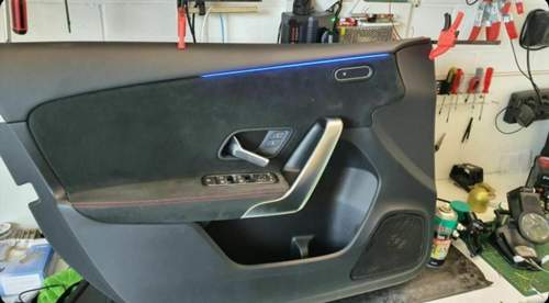

Also, hab ihn nun bei PLT.design in Wängi vorbeigebracht. Er konnte - wies aussieht - die LED's trotz nichtvorhandener Zierleiste im Alcantara einbauen. Sieht schonmal top aus! Bin gespannt auf das Endergebnis. Lasse euch dann ein paar Bilder daa! 🙂

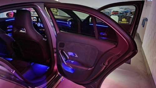

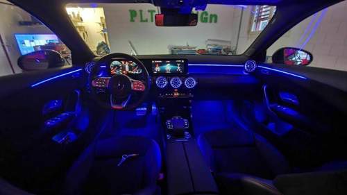

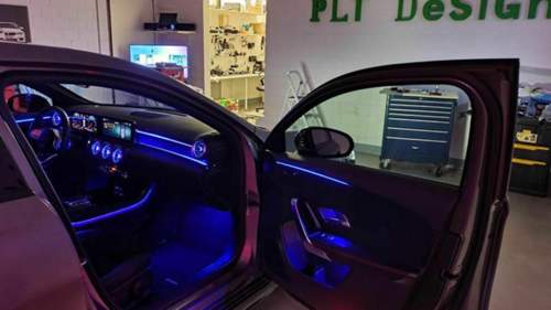

Danke nochmals für die Hilfe & Tipps.
Konnte ihn am Donnerstag endlich abholen. Sieht einfach nur brutal aus
plt.design kann man auf jeden Fall weiter empfehlen!
@Benshii gerne. Sieht klasse aus! Wieso hast du dich nun doch für plt.design entschieden?
Glücklich, dass du deine Beleuchtung so schnell bekommen hast. Ich musste damals vor zwei Jahren sicher 3 Monate warten.
@CH_aclass
Weil die bei mercedescoding.ch die Türen nicht machen konnten. Wegen der fehlenden Zierleiste. Aber plt hat diese mit plexiglas gemacht (sieht aus wie Original nur ohne Zierleiste). Von dem her, perfekt! 🙂
