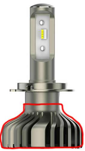

Wie zur Hölle bekommt ihr die Halteklammern bspw. um die Philips LED. Ich bin an denen mit den Kühlfahnen verzweifelt. Die kann man offensichtlich nicht "teilen" . Es bliebe nur das Aushängen des Clip gefolgt von einer elenden Fummelei, sie wieder ein zu hängen. Hab auf gegeben.
Bei den Philips lässt sich der Kühlkörper (siehe rote Markierung Bild Philips im Anhang) abschrauben und dann ist der Sockel nicht größer als der einer originalen H7 Lampe und da geht der Bügel dann problemlos drüber.
Bei Osram lässt sich der Ring mit dem die Lampe im Sockel des Scheinwerfers sitzt abdrehen (siehe Bild Osram im Anhang) und dann passt auch das problemlos.

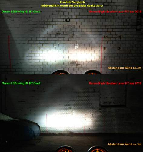

So die Osram LEDriving HL H7 Gen2 sind gut aus England angekommen. Habe sie heute verbaut und muss sagen sie sind deutlich einfacher zu verbauen als die Phillips da a) keine externes Netzteil mehr benötigt wird und b) sie etwas kleiner sind da kein Lüfter mehr notwendig ist. Die Verarbeitungsqualität ist gewohnt gut bis sehr gut, wie andere Osram Produkte auch. Ich habe sie bei mir als Fernlichtersatz verbaut. Anders als in der Anleitung von Osram habe ich den Ring/Sokel nicht abgenommen da man erstens sie sonst nicht hätte "einfädeln" können da der Reflektorsokel nicht ganz mittig in der Öffnung im Scheinwerfergehäuse sitzt und zweitens beim Fernlicht keine Spange zum befestigen nötig ist da die Lampe im Sokel durch "Blechfedern" gehalten wird / einrastet (man sieht sofort was gemeint ist wenn man in die Öffnung für das Fernlicht schaut). Im Angehängten Bild sieht man den direkten Vergleich der Osram H7 Led mit der Osram Nightbreaker Laser H7 Lampe. Habe einmal ein Bild mit ca. 2m Abstand gemacht und eines mit ca. 5m Abstand. Bei 2m Abstand sieht man meiner Meinung nach die Form des Lichtes und deren Helligkeit ganz gut, bei höheren Abständen wird das Licht natürlich diffuser deshalb der relativ kurze Abstand zur Wand. Um nur das Fernlicht zu sehen habe ich für die Aufnahmen das Abblendlicht deaktiviert. Um die Öffnung wieder zu verschließen kann man den flachen original Gummideckel benutzen, der Kühlsokel der LED "beult" nur ganz wenig und stört nicht den Sitz des Gummideckel. Wer es gerne perfekt möchte holt sich für ein paar Euro die "großen" Gummideckel die beim Abblendlicht drauf sind. Der Deckel hat genau den gleichen Durchmesser wie der flache Gummideckel und passt ohne Probleme. Ich habe es so gemacht da dann einfach ein tick mehr Luft um den Kühlsokel der LED Lampe ist.
Habe heute bei Dunkelheit das Fernlicht probiert und muss sagen das ist schon echt hell und aufgrund der Tageslichtfarbe sieht man helle Sachen z.B. Schilder oder Farbahnmarkierungen wirklich sehr gut. Was mir noch aufgefallen ist das die Osram LED im direkten Vergleich mit der normalen Osram Night Breaker Laser Lampe viel schneller die volle Helligkeit hat dagegen wirkt die normale Lampe als würde sie "langsam Hochfahren". Was mir im Vergleich mit dem Philips LEDs mit externen Netzteil auch aufgefallen ist das es bedingt durch das Netzteil der Philips LEDs eine minimale Verzögerung gibt bis das Philips Netzteil den "Saft" an die LED Lampen "durchschaltet" das haben die Osram LEDs überhaupt nicht (da ja kein externes Netzteil vorhanden ist). Also Lichthupe hat mit den Osram LEDs keine wahrnehmbare Verzögerung.

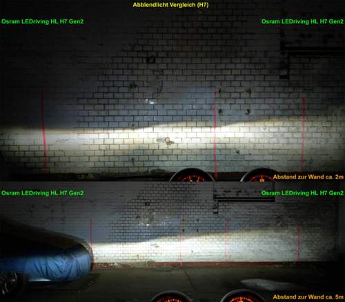

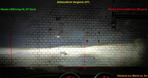

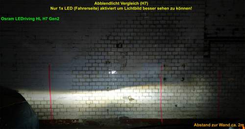

Ich habe mir einen zweiten Satz (fürs Abblendlicht) Osram LEDriving HL H7 Gen2 geholt da mir der leichte Einbau sowie das Licht beim Fernlicht besser gefallen haben als bei den Philips LEDs. Von der Helligkeit würde ich sagen nehmen sich die Osram bzw. Philips LEDs nichts. Es gibt aber drei Punkte die mich dazu bewegt haben doch komplett auf die Osram LEDs umzusteigen zum ersten sind sie deutlich leichter zu verbauen da etwas kleiner und ohne externes Netzteil. Zum zweiten kommen sie ohne Lüfter aus (ein Teil weniger was kaputt gehen kann) UND dadurch das sie keinen Lüfter haben sind die Störungen im Radio komplett verschwunden. Ich konnte wieder alle hier üblichen (analogen) Sender störungsfrei empfangen. Zum dritten haben sie, da kein externes Netzteil vorhanden ist, keine (kleine) Verzögerung beim Einschalten mehr. Anbei noch ein paar Bilder der Osram LED als Abblendlicht und im Vergleich zu den Philips LED.
MfG
Webman
PS.
Auch bei den Osram LEDs ist es wichtig das sie richtig im Scheinwerfer ausgerichtet sind, soll heißen in der horizontalen müssen die LEDs zu 3 und 9 Uhr abstrahlen damit das Lichtbild korrekt ist und niemand geblendet wird!
