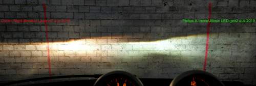

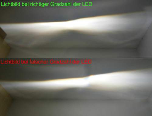

So für alle die es interessiert mal zur Info.
Ich habe mir ja die Philips X-tremeUltinon LED gen2 (H7) gekauft und zum ausprobieren einen gebrauchten Smart 451 Scheinwerfer.
Als erstes kann ich sagen das es doch, so wie auch von Philips gesagt, wichtig ist das die LED H7 gerade im Scheinwerfer sitzt so dass die LEDs zu 3 Uhr und 9 Uhr abstrahlen (siehe angehängtes Bild Nr. 1).
Einen direkten Vergleich zwischen der "alten" Osram Night Breaker Laser (links) und der neuen Philips LED (rechts) gibt es im Bild Nr. 2. Die roten Striche an der Wand im Bild Nr. 2 haben keine Bedeutung / sind nicht von mir und sind somit nicht zu beachten.
Nach dem Umbau war ich bei Smart und habe das Lichtbild kontrollieren lassen, die Jungs da waren begeistert wie sauber die hell / dunkel Grenze war, die Scheinwerfer mussten nicht neu eingestellt werden! Wie bereits gesagt passen die Steuereinheiten der LED Lampen leider nicht in das Gehäuse der Scheinwerfer ich habe sie dann auf der Gummiverschlusskappe der Lampen außen Montiert und die Kabel dann seitlich in die Gummikappe geführt. Das ging ziemlich gut und es ist überall noch ausreichend Platz. Die "Kabeldurchführungen" habe ich dann mit Flüssiggummi sauber und sparsam vergossen so das die Gummikappe wieder dicht ist. Am Scheinwerfer selber habe ich absolut nichts ändern müssen und es kann innerhalb von 10min wieder in den Originalzustand versetzt werden.
Abschließend ist zu sagen das ich mit dem Helligkeit und dem Lichtbild absolut zufrieden bin und die LEDs nochmal ein Stück heller sind als die Osram sowie durch die andere Lichtfarbe angenehmer für das Auge sind. Außerdem brauchen beide LEDs zusammen gerade mal max. 50W gegenüber beiden normalen H7 Lampen mit 110W.

Vielen Dank für den direkten Vergleich. Mir gefällt das Licht des linken Scheinwerfers auf Bild 2 mit dem Osram Nightbreaker Laser H7 Leuchtmittel am besten. Für mich sehen sie auch heller aus als das LED Leuchtmittel rechts daneben. Das wäre für mich kein Grund auf die LEDs zu wechseln.

Danke, es kann sein das die Wand nicht ganz gleichmäßig von der Farbe her ist und es somit etwas täuscht, aber jeder wie er mag. Die Farben in den Bildern sind nicht von mir bearbeitet / verändert worden, also so wie es das Handy aufgenommen hat.
