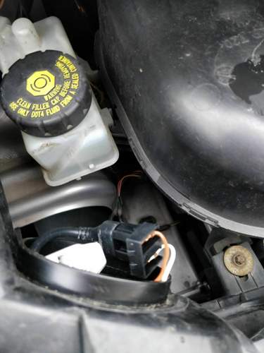

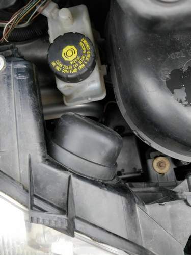

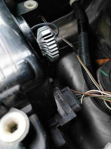

Moin
Ich rede ja nur vom Smart 451. Im Abblendlicht ist genug Platz und die Staubschutzkappe ist eine "halbe Kugel". Beim Fernlicht ist die Staubschutzkappe flach und passt daher nur zu 95%.
Die Lampen sind zwar länger, aber hinten muss ja kein Stecker drauf, wie bei H7. Den Platz des Steckers nimmt dann der Kühler der LED in Anspruch. Den kleinen Vorschaltkasten habe ich einfach ins Scheinwerfergehäuse gepackt. Meinen Smart belade ich nicht so, das ich die Höhenverstellung benutzen müsste. Philips legt aber Montagematerial bei, damit man den Kasten am Reflektor befestigen kann. Dann sollte es auch keine Probleme mit der Verstellung geben. War mir zu fummelig und einfach nicht notwendig.
Gruß, Robert
Edit:
Ich war gerade draußen. Ich habe doch schon die größeren Schutzkappen beim Fernlicht montiert. Wusste ich nicht mehr. 🙂
Abblendlicht
Fernlicht ohne
Fernlicht mit
Ok, auf Bildern sieht die LED deutlich länger aus als die/eine H7 mit Stecker. Hätte ich jetzt nicht für möglich gehalten dass sie von der Länge mit der ori. Staubkappe rein passt. Danke.
Und die LED auf dem ersten Bild (Fahrlicht) passt tatsächlich unter die Serien-Kappe vom Abblendlicht ?
PS: Beim Fernlicht hast du aber größere Kappen besorgt ?! Oder doch 4 neue Kappen ?

Es sind alles original Kappen. Beim Fahrlicht passt es so, für das Fernlicht habe ich die 2 größeren Kappen vom Fahrlicht gekauft.
