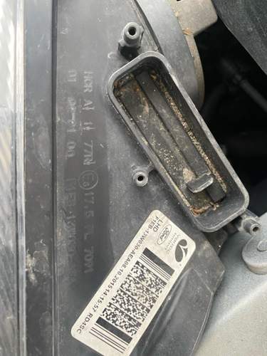

Und die Zulassung ist nur für den Mk3 ohne LED TFL, wenn ihr das habt, sind sie nicht eingetragen wie eh und je.Trifft mich auch. Ich bau die erst ein, wenn es legal ist, da es sonst beim Unfallgutachten Streß gibt.
Ich habe kein TFL, hab gestern auch nach der Nummer gesehen, diese ist identisch mit der Scheinwerfernummer von Osram…

Machen lassen ist Quatsch. Hab sie gerade eingebaut, es ist absolut idiotensicher, die bebilderte Anleitung stimmt zu 100%. Scheinwerfer rechts hat 4 Minuten gedauert, Scheinwerfer links 40 Sekunden.
Kurz zusammengefasst:
Die zwei Schrauben mit denen der Scheinwerfer befestigt ist entfernen.
Scheinwerfer herausziehen, Gummikappe vom Scheinwerfer hinter dem Abblendlicht entfernen.
Alte Birne herausziehen und abstecken.
Danach muss man den Haltering von der LED Birne abziehen und einsetzen, dann den Adapter drüber stecken und rein mit der LED via Bajonettverschluss. Anstecken - Richtung egal da verpolungssicher und fertig.
Kein Canbus, keine Widerstände, nix.
Einzig das Adapterstück das auf der Homepage gelistet ist braucht man dazu.
