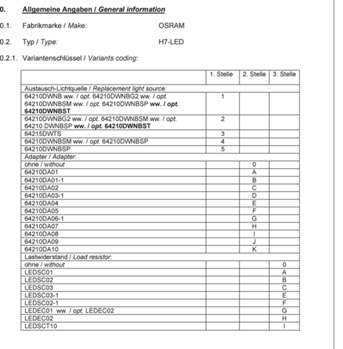

Seite 27 ABE
Übersicht

Hier streitet sich keiner. Ich sehe das die Seite 27 für den MK3 ist. Aber wo steht deiner Meinung nach das für den Scheinwerfer 14819 alle OSRAM Modelle zugelassen sind ?
Ganz oben steht drin welche Modelle "abgenommen wurden" bzw. "zugelassen" wurden. Das bedeutet das alle 4 Generationen der LED zugelassen sind und laut Bauart zugelassen sind. Aber nicht für FORD alleine sondern für alle Fabrikate und Modelle.
Austausch-Lichtquelle / Replacement light source: 64210DWNB ww. / opt. 64210DWNBG2 ww. / opt. 64210DWNBSM ww. / opt. 64210DWNBSP ww. / opt. 64210DWNBST
Da steht "Optional" dabei und nicht alle dürfen eingesetzt werden. Das gleiche ist doch auch bei einer Felge oder Auspuffanlage. Kauft man eine Felge oder Auspuff mit einer ABE darf diese auch nicht auf alle Fahrzeugmodelle geschraubt werden sondern auch nur auf die diese passt oder getestet wurde.
Und da für den 14818 die anderen Lichtbilder nicht getestet worden sind gibt es keine Zulassung dafür. Darum steht auch Optional da alle 4 Ausführungen zwar eine Genehmigung bekommen haben, also das sie Zulässig sind. Zulässig heisst nicht das die Bauart für den Scheinwerfer auch übereinstimmt und verwendet werden darf.
Also laut der Liste heisst es das die o.g Austausch Lichtquellen Austausch-Lichtquelle / Replacement light source: 64210DWNBG2 ww. / opt. 64210DWNBSM ww. / opt. 64210 DWNBSP ww. / opt. 64210DWNBST abgenommen wurden und über eine Erlaubnis verfügen aber nicht für dieses eine Model vom MK3 sondern für alle in der Liste aufgefahrenen Fahrzeuge.
Alles andere zeigt nur an das ein Adapter für die Lichtquelle oder Canbus Adapter benötigt wird. Eine Bauart der einzelnen Lampe bzw. Model ist nicht aufgeführt. Bei dem RHD siehst du doch am besten was ich meine. Obwohl dort die gleiche Klassifizierung 2C0 eingetragen ist stehen in der Liste andere Leuchtmittel drin die Kompatibel sind und eingesetzt werden können im Gegensatz zum VHD.
