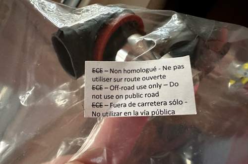

Das gelbliche Licht der Nebelscheinwerfer passt meiner Meinung nach nicht zu den LED-Scheinwerfern. Weiß jemand, ob es einen Möglichkeit der Nachrüstung für die Nebelscheinwerfer gibt?
Tauschen darf man natürlich, aber die Leuchtmittel müssen ein E-Prüfzeichen haben, sonst dürfen sie nicht im StVo Bereich gefahren werden. Wenn jemand H11 LED Leitmittel mit E-Zeichen findet, gerne hier posten. Ich hatte mich vor einiger Zeit damit beschäftigt und es führte kein Weg an Halogen vorbei. Wobei es auch im Halogen Bereich Produkte gibt, die schon nahe an Xenon / LED Look herankommen.

Das ist doch billigter Chinaschrott
dann lieber die auch nicht erlaubten, aber wenigsten Qualitativ guten Osram https://www.kaufland.de/product/415653362/
Und auch hier - sehr viel weniger Licht als die Halogen
Mich wundert nur ,dass diese nicht in Deutschland erhältlich sind, wenn doch angeblich zugelassen?
Angekommen gehen gleich wieder zurück!! Natürlich nicht ece !!! Keine H11 bei ledperf kaufen !!!
Du wirst keinen LED mit ece Zulassung finden! Scheiss egal wo du bestellst

Steht doch schon eindeutig auf der OSRAM Homepage (Link weiter oben), Zitat:
"NIGHT BREAKER LED SMART ECE H11 ist nach ECE R37 voll homologiert und damit für alle 12V-Fahrzeuge in allen ECE-Mitgliedsstaaten für alle Lichtfunktionen zugelassen."
