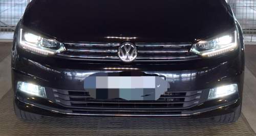

Das gelbliche Licht der Nebelscheinwerfer passt meiner Meinung nach nicht zu den LED-Scheinwerfern. Weiß jemand, ob es einen Möglichkeit der Nachrüstung für die Nebelscheinwerfer gibt?
Tauschen darf man natürlich, aber die Leuchtmittel müssen ein E-Prüfzeichen haben, sonst dürfen sie nicht im StVo Bereich gefahren werden. Wenn jemand H11 LED Leitmittel mit E-Zeichen findet, gerne hier posten. Ich hatte mich vor einiger Zeit damit beschäftigt und es führte kein Weg an Halogen vorbei. Wobei es auch im Halogen Bereich Produkte gibt, die schon nahe an Xenon / LED Look herankommen.

Die Scheinwerfer sind heute angekommen.
Mir war aber nicht bewusst, dass dort noch ein kleiner Trafo (?!) zwischen Stecker und Lampe ist. Kann man das überhaupt als Nebelscheinwerfer montieren? Ich habe keine Lust, dass der Trafo da nachher rumbaumelt.
Das passt rein, meine kamen heute auch. Dank Unterbodenverkleidung kann da auch nichts raushängen oder herausfallen. Ich habe die Leuchtmittel einfach eingesteckt und die Vorschaltgeräte lose liegen lassen.

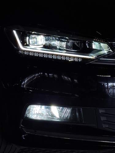

Könnt ihr bitte ein paar Bilder hochladen, wie es vorher und nachher aussieht?
Habe leider nur ein Nachher-Foto.
Osram H11 LED ECE
Osram H11 LED ECE
